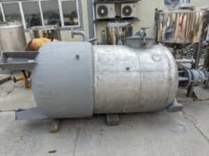

Аппарат состоит из корпуса с паровой рубашкой, крышки, привода, мешалки, ловушки и электрооборудования.
Корпус в виде емкости вместе с паровой рубашкой  образует паровую камеру. На сферической крышки смонтирован привод в составе электродвигателя и редуктора. К крышке крепится ловушка для улавливания наиболее крупных частиц продукта, уносимых вторичным паром.
Продукт перемешивается мешалкой с вертикальным валом с лопастями, нагревается в паровой камере с предохранительным клапаном и манометром. В нижней части днища аппарата – патрубок для отвода конденсата.
Аппарат разгружается через спусковой патрубок с пробковым краном, имеет три окна для осмотра внутренней полости и наблюдения за рабочим процессом, кран для взятия проб. Все части, соприкасающиеся с продуктом, изготовлены из нержавеющей стали.
