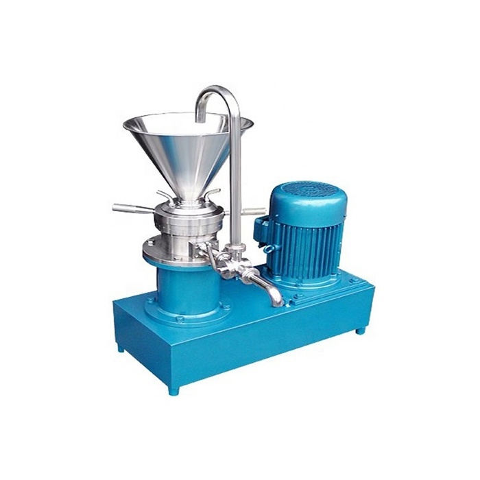

Мельницу для производства арахисовой пасты JMF-65
Обновлено 21.06.2024 236437
Мельница для производства арахисовой пасты-это пищевая коллоидная мельница, которая предназначена для сверхтонкого измельчения обрабатываемых материалов. В рабочей камере происходят процессы гомогенизации и диспергирования, а также эмульгирования в однородную устойчивую во времени массу. Коллоидные мельницы нашли широкое применение в пищевой промышленности в производстве иных жидких и пастообразных продуктов. С их помощью можно сделать разнообразные ореховые пасты, кетчуп, майонез, мороженое, рисовую муку, горчицу, соус, джем, фруктовый чай и многое другое.
  • Модель: JMF-65
  • Диаметр входа: 30 мм
  • Диаметр выхода: 20 мм
  • Диаметр нижнего жернова: 65 мм
  • Мощность двигателя: 1,5/2,2 КВт
  • Производительность: 0,02-0,2 т/ч
  • Размер обработки: 2-40 um
  • Скорость вращения двигателя: 2900 об/мин
  • Охладительная трубка: 10 мм
  • Габаритные размеры: 500 х 345 х 675 мм
  • Вес: 65 кг
