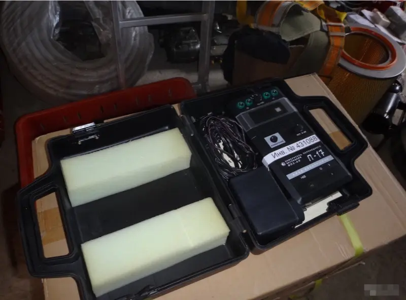

Прибор ИПЗ-АЛ позволяет измерить рабочее затухание двух симметричных линий соединённых на дальнем конце шлейфом. Погрешность такого измерения будет не хуже ±0,3дБ, но следует иметь в виду, что рабочее затухание одной линии может отличаться от рабочего затухания другой.
Основные технические характеристики прибора ИПЗ-АЛ:
ГЕНЕРАТОР
Рабочая частота 1020 Гц±6 Гц
Форма сигнала Синусоидальная
Вых. напряжение в режиме холостого хода 12,5±2В.
ИЗМЕРИТЕЛЬ
Полоса пропускания
по уровню ±0,3 дБ - 12 Гц
по уровню ±3 дБ - 45 Гц
Входное сопротивление (переключаемое)
300 Ом, 600 Ом, 1000 Ом, 1500 Ом
Диапазон измерения переходного затухания от 0 до 99 дБ
Пределы измерений
от 0 дБ до 26,9 дБ
от 27 дБ до 80,9 дБ
от 81 дБ до 90,9 дБ
от 91 дБ до 99,0 дБ
Пределы допускаемой абсолютной основной погрешности
±0,3 дБ
±1,0 дБ
±1,2 дБ
не нормируется
Диапазон установки "0" не менее 1,2 дБ
Индикация
цифровой 3-х разрядный светодиодный индикатор
Эл. Питание 6В.
Адаптер 220В 6В-0,8А
4 аккумулятора типа АА 2,3 Ач (поставляются
с зарядным устройством по отдельному заказу)
Ток потребления 500±100 мА
Диапазон рабочих температур
от минус 20С до плюс 40С
Состав прибора:
1-Прибор "ИПЗ-АЛ"
2-Комплект измерительных проводов
3-Адаптер сетевой
4-Зарядое устройство
5-Сумка для укладки прибора
Масса: не более 0,5 кг (без аккумуляторов)
Габариты: 200 х 100 х 40 мм
