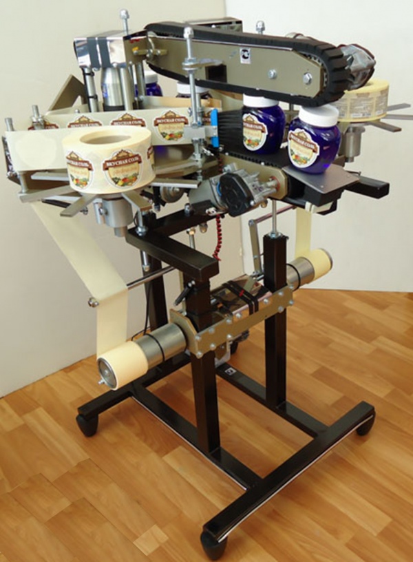

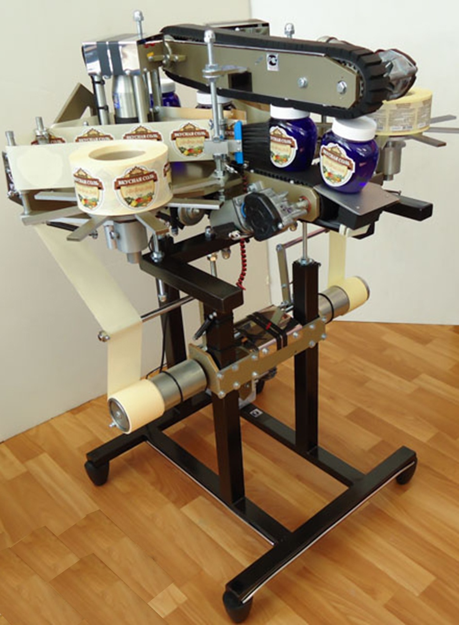

ЮлМашЭтикетировочная машина хорошо подходит для тех случаев, когда на тару требуется наносить одновременно две этикетки (этикетку и контрэтикетку). При этом тара может быть цилиндрической, либо эллиптической или плоской. Этикетка может быть выполнена из бумаги или полимерной пленки (в том числе прозрачной). Материал тары может быть различным: стекло, пластик, металл, картон и т.п.
Этикетировочная машина выполнена в виде напольного устройства, имеет два узла наклейки этикеток и подающий тару транспортер. Для нанесения переменной информации (срок годности, № партии, дата выпуска и т.п.) на машину может быть установлен принтер .
Процесс нанесения этикеток полностью автоматизирован, оператору нужно только устанавливать тару на подающий транспортер. Высокий уровень автоматизации процесса этикетировки позволяет встраивать машину в автоматические линии. В этом случае для работы с машиной оператор не требуется.
Для удобства транспортировки машина может быть разобрана на две части, что позволяет значительно сократить ее высоту.
Преимущества этикетировочной машины :
• Высокая производительность.
• Может работать с широким диапазоном тары.
• Может наклеивать две этикетки одновременно.
• Может наклеивать прозрачные этикетки.
• Может наклеивать круговые этикетки.
• Может оснащаться принтером.
• Может встраиваться в автоматические линии.
• Проста в обслуживании и эксплуатации.
• Выполнение индивидуальных требований заказчика.
• Предоставление гарантийного, послегарантийного и сервисного обслуживания.
• Относительно невысокие цены
| Цилиндрическая тара (вращательное движение) | |
| Производительность (диаметр тары Ø 25 мм) | до 4000 шт./час. |
| Производительность (диаметр тары до Ø 40 мм) | до 2100 шт./час. |
| Производительность (диаметр тары до Ø 75 мм) | до 1000 шт./час. |
| Высота тары | от 10 до 350 мм |
| Диаметр тары | от 25 до 90 мм |
| Высота этикетки | от 10 до 160 мм |
| Ширина этикетки | от 20 до 250 мм |
| Плоская тара (поступательное движение) | |
| Производительность (ширина тары до 45 мм) | до 4500 шт./час. |
| Производительность (ширина тары до 65 мм) | до 3200 шт./час. |
| Производительность (ширина тары до 120 мм) | до 2000 шт./час. |
| Высота тары | от 10 до 330 мм |
| Ширина тары | до 120 мм |
| Ширина этикетки | от 20 до 120 мм |
| Электропитание | |
| Напряжение | 220 В |
| Потребляемая мощность | 180 Вт |
| Прочие характеристики | |
| Масса тары | до 0,3 кг |
| Посадочный диаметр бобины этикеток | 70 мм |
| Внешний диаметр бобины этикеток | до 350 мм |
| Габариты | 1150×860×(1150-1500) мм |
| Масса | до 70 кг |
