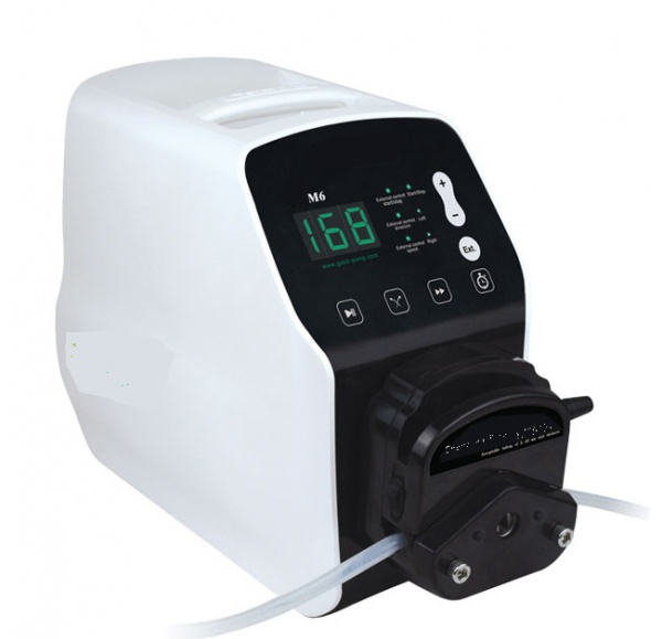

Емкость с продуктом можно установить на одном уровне с дозатором или выше него. Оператор подключает трубопроводы к сливному патрубку и насосу. Принцип действия основан на том, что ролики передавливают трубку с жидкостью, и, двигаясь вдоль нее, проталкивают жидкость вперед. С транспортируемой средой контактирует только шланг (силиконовая трубка), что позволяет избежать взаимного загрязнения жидкости и насоса.
Данный насос-дозатор работает в двух режимах:
- режим непрерывного дозирования (перекачка)
- режим дозирования с заданными параметрами (время и скорость дозирования).
Управление и настройка насоса-дозатора производится с помощью тумблера, переключателем скоростей и переключателем реверса.
Основные элементы
Привод насоса
Дозирующая головка
Педаль управления
Шнур питания
Преимущества
Перекачивает большие объемы
Большая производительность – 12000 литров в минуту
Отсутствие загрязнения насоса или перекачиваемого продукта
Легкий в установке и эксплуатации
Техническое обслуживание не требует затрат и времени (нужно только поменять трубку или шланг)
Используется широкий диапазон диаметров шлангов, что позволяет легко подключать насосы в производственные системы и трубопроводы на любом производстве
Удобство в работе
Система управления обеспечивает сохранение текущих настроек (установленная головка и шланг, время и объем розлива) при отключении от сети.
Варианты исполнения
Данный насос-дозатор может подвергаться модификации:
- увеличение дозирующих головок и сопел
- изготовление с небольшой производительностью для малых производств
- добавление фильтров и/или тонкой (мембранной) очисток
- различные иные доработки и модификации, согласно вашему техническому заданию.
Диапазон скоростей 0,1-600 об / мин, реверсивный
Разрешение по скорости 0,01 об / мин
Разрешение расхода - 0,01 мл
Точность <± 0,5%
Давление на выходе 0.3Mpa
Скорость внешнего управления 0-5 В, 0-10 В, 4-20 мА
Внешний контроль запуска / остановки 5 В, 12 В, 24 В
Интерфейс связи RS232, RS485 поддерживают протокол MODBUS (режим RTU)
Источник питания AC 220 В ± 10%, 50 Гц / 60 Гц (стандарт),
Размер привода 223 * 152 * 200 мм, 283 * 192 * 218mm, 302 * 223 * 275мм
Вес привода 5.05 кг, 7.85 кг, 13.14 кг
Потребляемая мощность – 300 ВТ
