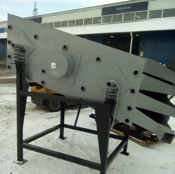

Грохот инерционный легкого типа ГИЛ предназначен для разделения по крупности сыпучих материалов, таких как: щебень, гравий, прочие горные породы и инертные строительные материалы, при этом...
Грохот инерционный легкого типа ГИЛ предназначен для разделения по крупности сыпучих материалов, таких как: щебень, гравий, прочие горные породы и инертные строительные материалы, при этом максимальный размер куска исходного материала не должен превышать 50 мм с относительной влажностью исходного материала не более 5%.
Конструкция грохота ГИЛ предусматривает 1-4 яруса сит.
Характеристики :
Просеивающая поверхность 1200х700 мм | Число сеток 3 | Произв/ по питанию (расчётная*), м³/час 3-5 | Ном/ мощность эл. двигателя, кВт 1.5 | ||
| Типы грохотов | Макс. рекомендуемая крупность кусков питания, мм | Угол наклона просеивающей поверхности, градус | Амплитуда (полуразмах колебаний короба), мм | Частота колебаний короба в мин/ |
| ГИЛ | 50 | 5-15% | 1.5 ÷ 2,5 | 970 |
