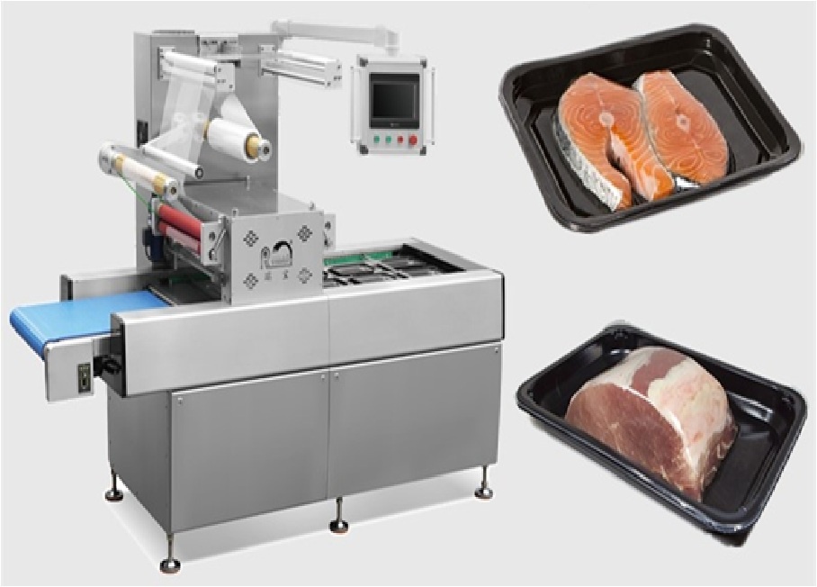

Автоматическая вакуумная упаковочная машина ZKM-550K
Обновлено 27.10.2026 238768
Особенности:
1. Вакуумная система упаковывает продукт нежно и бережно. Вакуумная упаковка - это будущее для упаковки пищевых продуктов.
2. Требуется только 1 рабочий для загрузки лотков вручную с одной стороны машины. Машина автоматически будет непрерывно отправлять лотки в вакуумную камеру, подачу пленки. Затем вакуум, уплотнение, обрезка, вывод упакованных лотков с помощью конвейерной ленты. Продолжительность одного цикла упаковки составляет около 15-20 с.
3. Лотки выводятся конвейерной лентой. Машина может работать совместно с другой упаковочной машиной для следующей процедуры, такой как взвешивание, печать маркировки и т. д.
4. Эта машина может поддерживать как вакуумную упаковку, так и герметизацию лотка MAP.
6. Машина может поддерживать одновременную упаковку 1-4 лотков. Машина будет настроена в соответствии с реальным образцом или чертежом Заказчика.
Технические характеристики (для вакуумной упаковки):
Модель: ZKM-550K
Напряжение: 380В  3 фазы (можно изменить по требованию Заказчика)
Контроллер: IDEC PLC + Weinview с сенсорным экраном
Вакуумный насос: Rietschle 100 м3/ч
Ширина пленки: 620 мм
Общая мощность: 8 кВт
Степень вакуума: max 0,1 мбар
Основной материал машины: 304SS, алюминий
Давление воздуха: 0,6-0,8 МПа
Масса нетто: около 750 кг
Габариты: 2550 * 1170 * 1650 мм
Производительность: 3 - 5 циклов/мин
Максимальная глубина лотка: 50 мм
Кнопка экстренной остановки машины: есть
Язык: английский
Воздушный компрессор: не включен в комплект поставки
В комплект поставки включена 1 форма лотка
Печать даты и номера партии (опция)
Машина может упаковывать 1-4 лотка одновременно.
лоток 1шт (макс размер): 510 * 250 мм
лоток 2шт (макс размер): 240 * 250 мм
лоток 3шт (макс размер): 150 * 250 мм
лотки 4шт (макс размер): 105 * 250 мм
