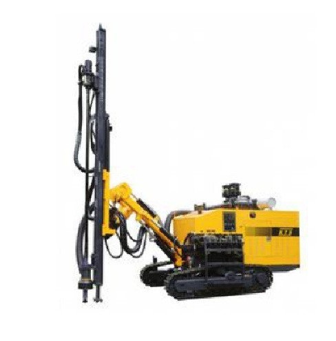

Буровая установка KAISHAN КТ-8
Особенности буровой установки
Буровое оборудование и винтовой воздушный компрессор высокого давления располагаются на высокопроходимом гусеничном шасси. Благодаря низкому центру тяжести и клиренсу в 430 мм установка может использоваться на местности со сложным рельефом. Система плавающих гусениц позволяет производить бурение скважин на площадках с большим поперечным и продольным уклоном. Благодаря компактному дизельному двигателю мощностью 264 л. с. установка может преодолевать участки с крутизной до 30°.
Скорость вращения ротора регулируется бесступенчато, что дает возможность разрабатывать скважины в породах с различной степенью твердости.
Платформа станка не вращается вокруг оси шасси установки, а также несколько степеней свободы позволяют не только позиционировать буровой инструмент с высокой точностью, но и выполнять разработку вертикальных и горизонтальных скважин.
Интегрированный воздушный компрессор большой производительности значительно увеличивает скорость бурения в сравнении с установками раздельного типа.
Централизованный пульт управления станком располагается на боковой панели, обеспечивая оператору хороший обзор рабочей площадки.
Преимущества буровой установки
Небольшие габариты и маневренность стрелы-манипулятора бурового станка KT8 дают возможность располагать его на площадках с ограниченным пространством.
Откидная площадка на гусеничном шасси под пультом управления повышает безопасность оператора при маневрировании установки.
Наличие бункера и пылесборной системы с фильтрами тонкой очистки обеспечивает удаление продуктов бурения с высокой эффективностью.
Купить буровую установку KT8 можно по более низкой стоимости, чем машину известных мировых брендов, имеющую аналогичные технические характеристики не уступая при этом в качестве исполнения.
