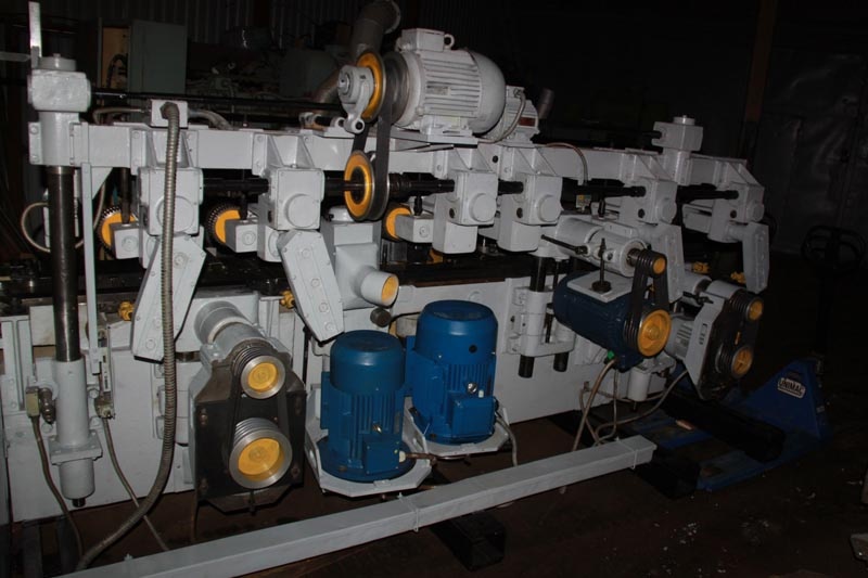

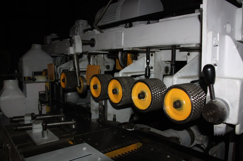

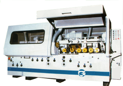

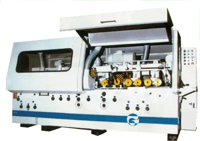

Четырехсторонний станок С25-4Б (для профилирования бруса сечением 260х250 мм)
Четырёхсторонний станок является важной частью деревообрабатывающего производства и его наличие в парке деревообрабатывающих станков необходимо при изготовлении широкого спектра погонажных изделий, строительного и клеёного бруса, паркетного фриза и элементов мебели. Его литая станина обеспечивает отсутствие вибраций в течение десятков лет эксплуатации.
| НАИМЕНОВАНИЕ ПАРАМЕТРОВ | ДАННЫЕ |
| 1. Ширина обрабатываемой заготовки, мм: min - max | 50 - 260 |
| 2. Толщина обрабатываемой заготовки, мм: min - max | 12 - 250 |
| 3. Наименьшие размеры обработанного изделия, мм: толщина / ширина | 10 / 45 |
| 4. Наименьшая длина одиночно обрабатываемой заготовки, мм | 630 |
| 5. Наибольший припуск при обработке цилиндрическими фрезами, мм | 7 |
| 6. Наибольшая глубина обрабатываемого профиля, мм | 15 |
| 7. Наибольшая толщина заготовки при продольной распиловке, мм | 40 |
| 8. Скорость подачи обрабатываемой заготовки (бесступенчатая), м/мин | 3 - 22 |
| 9. Количество шпинделей, шт. | 4 |
| 10. Электродвигатели горизонтальных суппортов, кВт | 7,5 - 11 |
| 11. Электродвигатели вертикальных суппортов, кВт | 7,5 - 15 |
| 12. Электродвигатель привода подачи, кВт | 4,0 |
| 13. Диаметры шпинделей, мм | 50h6 |
| 14. Частота вращения фрез, об/мин, не менее | 5600 |
| 15. Диаметр цилиндрических фрез, мм | 140 |
| 16. Диаметр профильных фрез, мм (min – max) | 125…203 |
| 17. Положение калевочного суппорта | низ |
| 18. Диаметр пил, устанавливаемых на шпиндель калевочного суппорта, мм | 250 |
| 19. Габаритные размеры станка, мм: длина х ширина х высота | 3750 х 1315 х 1570 |
| 20. Масса станка, кг, не более | 5200 |
