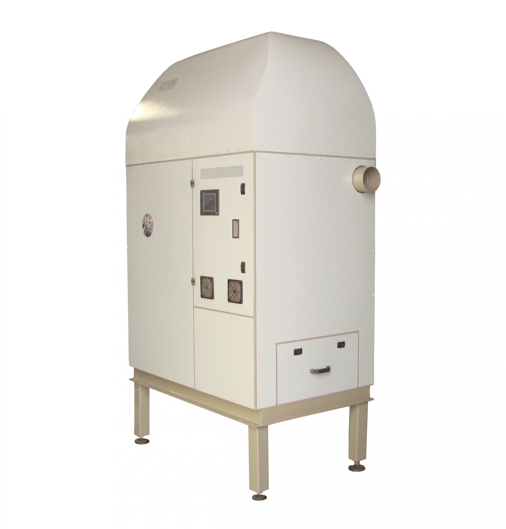

Установка для сушки и обжаривания сыпучих продуктов Бриз – 200
Обновлено 02.07.2025 239162
Производим и продаем современное оборудование для жарки семечек, кофе, арахиса, орехов (фундук, миндаль, кешью), какао бобов,
кунжута и др.
Преимущества:
Превосходные вкусовые свойства готового продукта.
Работа в автоматическом режиме без участия человека.
Высочайшее качество жарки.
Автоматический контроль качества.
Абсолютная равномерность.
Полное удаление мелкого мусора и отсутствие эффекта "грязных пальцев".
Надежность элементов электроники и механики.
Простота эксплуатации и технического обслуживания.
Сенсорная панель управления, встроенные программы жарки.
Интеграция в технологические линии любой сложности
Возможность подключения к ПК и вычислительным сетям для сбора и анализа статистических данных о процессе.
Возможно исполнение оборудования в электрическом или газовом вариантах.
Производимое нами оборудование сертифицировано.
Осуществляем гарантийное и сервисное обслуживание оборудования, предусмотрен выезд специалиста.
Технические характеристики
Производительность, кг/ч 160-220
Разовая загрузка камеры, кг 37-55
Объём камеры жарочный 40-60
Характерное время обработки (сушки и обжаривания), мин. 5...10
Характерное время охлаждения, мин. 5...10
Установленная мощность, кВт 25-50
Потребляемая электроэнергия в час при работе установки с номинальной производительностью, кВт/ч 15..35
Уровень шума работающей установки, Дб, не более 60
Габаритные размеры, мм, не более
ширина 900
длина 1400
высота 2280
Масса, кг, не более 550
Занимаемая площадь, кв. м., не более 1.5
Обслуживающий персонал, чел. 1
