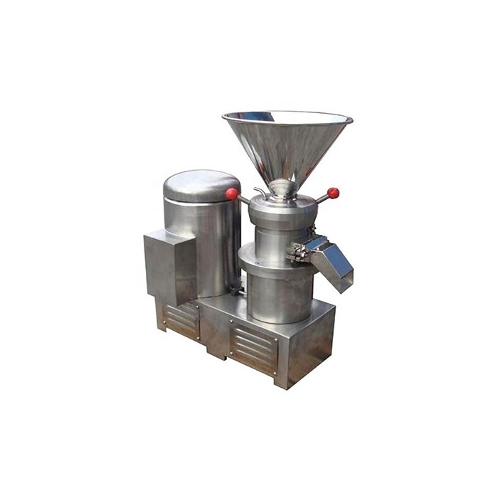

Коллоидная мельница JMF-140 — это устройство, предназначенное для сверхтонкого измельчения обрабатываемых материалов, которая предназначена для мокрого тонкого помола жестких и зернистых материалов. Машина JMF-140 идеальна для производства коллоидных растворов, а также особо тонких эмульсий и суспензий. Благодаря превосходным результатам диспергирования, при которых узкий диапазон распределения размеров измельчаемых частиц достигается за один проход, коллоидная мельница JMF-140 может применяться в полностью непрерывных процессах.
  • Модель: JMF-140
  • Диаметр входа: 66 мм
  • Диаметр выхода: 32 мм
  • Диаметр нижнего жернова: 140 мм
  • Мощность двигателя: 7,5/11 КВт
  • Производительность: 0,05-4 т/ч
  • Размер обработки: 2-40 um
  • Скорость вращения двигателя: 2900 об/мин
  • Охладительная трубка: 12 мм
  • Габаритные размеры: 800 х 750 х 120 мм
  • Вес: 275 кг
