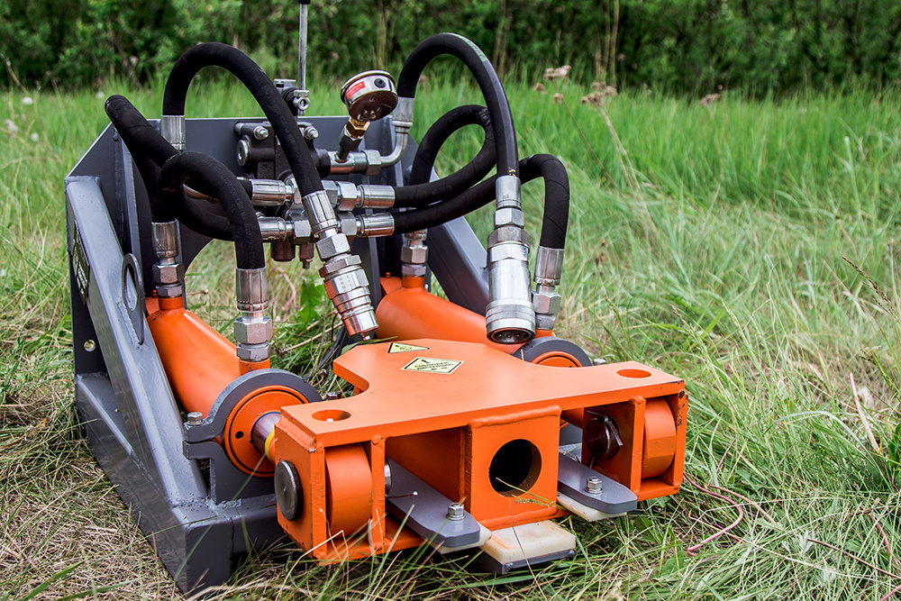

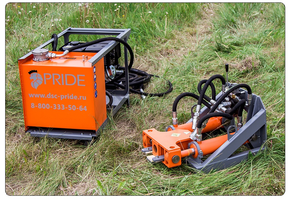

ООО ГЛОБАЛ ТРЕЙДНеуправляемая установка колодезного исполнения предназначена для прокладки различных видов коммуникаций из колодца диаметром от 1 м (водопровод; канализация; газопровод; электрический кабель и кабель связи; оптико-волоконные сети; футляры для всех типов инженерных коммуникаций) методом прокола в грунтах 1-4 категории под автодорогами, трамвайными путями, железнодорожными насыпями, болотистыми грунтами, лесными массивами и т. п. с последующей протяжкой кабеля или трубы ПНД или металлической.
Установка блочная:
1) узел задавливания
2) маслостанция
Максимальная длина прокола 30 м;
Максимальное расширение 250 мм;
Основные характеристики и компоненты установки:
Максимальное тяговое усилие: 20000 кг;
Давление гидравлической системы 180 Бар;
Двигатель бензиновый 15 л. с Lifan
2 гидроциллиндра;
Штанга L=650 мм, диаметр 50 мм;
Габариты (примерно): длина 700 мм, ширина 500 мм, высота 480 мм;
Вес:102 кг. (узел задавливания), Вес:90 кг. (маслостанция)
