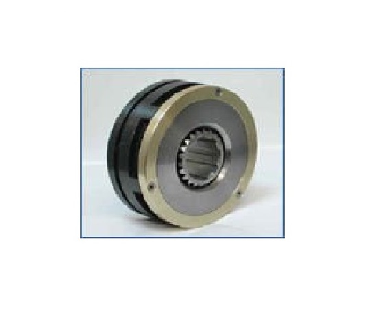

Тормозная муфта, работающая в масляной среде.
Основной задачей муфт типа ЭТМ 086 является создание тормозного момента. Тормозные муфты ЭТМ 086, благодаря тепловому контакту между муфтой и корпусом узла станка (машины) и благоприятным условиям смазки поливом, имеют малую температуру перегрева при предельных нагрузках. Зазор между втулкой и корпусом существенно снижает магнитный поток рассеяния по валу, уменьшает время переходных процессов в муфте и остаточные моменты. Различают два вида тормозных муфт — с квадратным и круглым фланцем.
