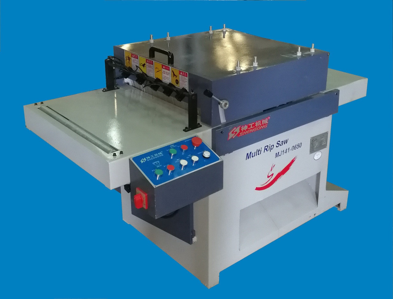

Многопильный станок предназначен для роспуска доски на ламели нужной ширины. На вал станка устанавливается от 2 до 10 пил, ширина распила регулируется проставочными кольцами 10, 15,20, 50 мм....
Станкофф.RUКромкообрезной многопильный станок мод MJ141-0650
Основные особенности
• Небольшой диаметр и тонкое полотно пил;
• Чисты и ровный рез (заменяет фуганок);
• Низкое энергопотребление относительно других многопильных станков;
• Высокая скорость подачи обеспечивает высокую производительность
• Быстрая загрузка и малое количество отходов.
• Прижим на входе повышает эффективность и скорость работы за счет принудительной подачи
• Лазерные указатели облегчают работу оператора.
Технические характеристики
Высота пропила, мм | 15 - 60 |
Максимальное расстояние между крайними пилами, мм | 500 |
Скорость подачи (изменяется шкивами), м/мин | 30, 40, 50 |
Диаметр пилы, мм | 205 |
Посадочный диаметр пилы, мм | 45 |
Положение дисковой пилы | неподвижное |
Настройка минимальной толщины доски | винтовая |
Мощность двигателя привода пильного вала, кВт | 11.5 |
Мощность двигателя подачи, кВт | 1,5 |
Частота вращения пильного вала, об/мин | 3000 |
Габариты станка (Д x Ш x В), мм | 1200 x 1000 x 1100 |
Вес станка, кг | 550 |
