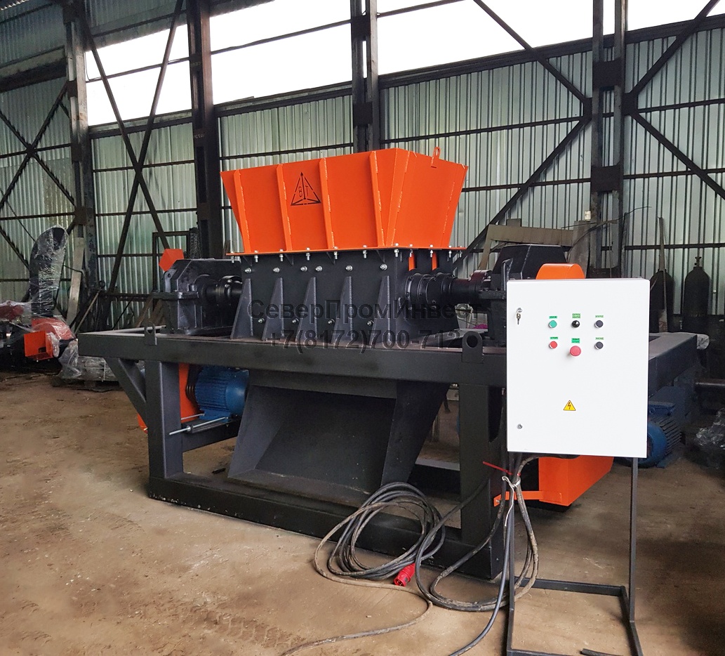

Шредер дробилка для дерева предназначен для переработки древесных отходов, с возможным присутствием в них мелких  металлических элементов, в техническую щепу. Благодаря определенной конструкции  шредер для дерева не прихотлив в обслуживании, не требует постоянной заточки ножей и определенных навыков у работающего персонала.
Перерабатываемые  древесные отходы:
·         Отходы лесопиления;
·         Порубочные остатки;
·         Отходы мебельного производства (фанера, ДСП, МДФ, ДВП, и т.п.);
·         Деревянные панели;
·         Поддоны;
·         Паллеты;
·         Ящики;
·         Доски с гвоздями;
·         Древесные отходы при разборе деревянных строений.

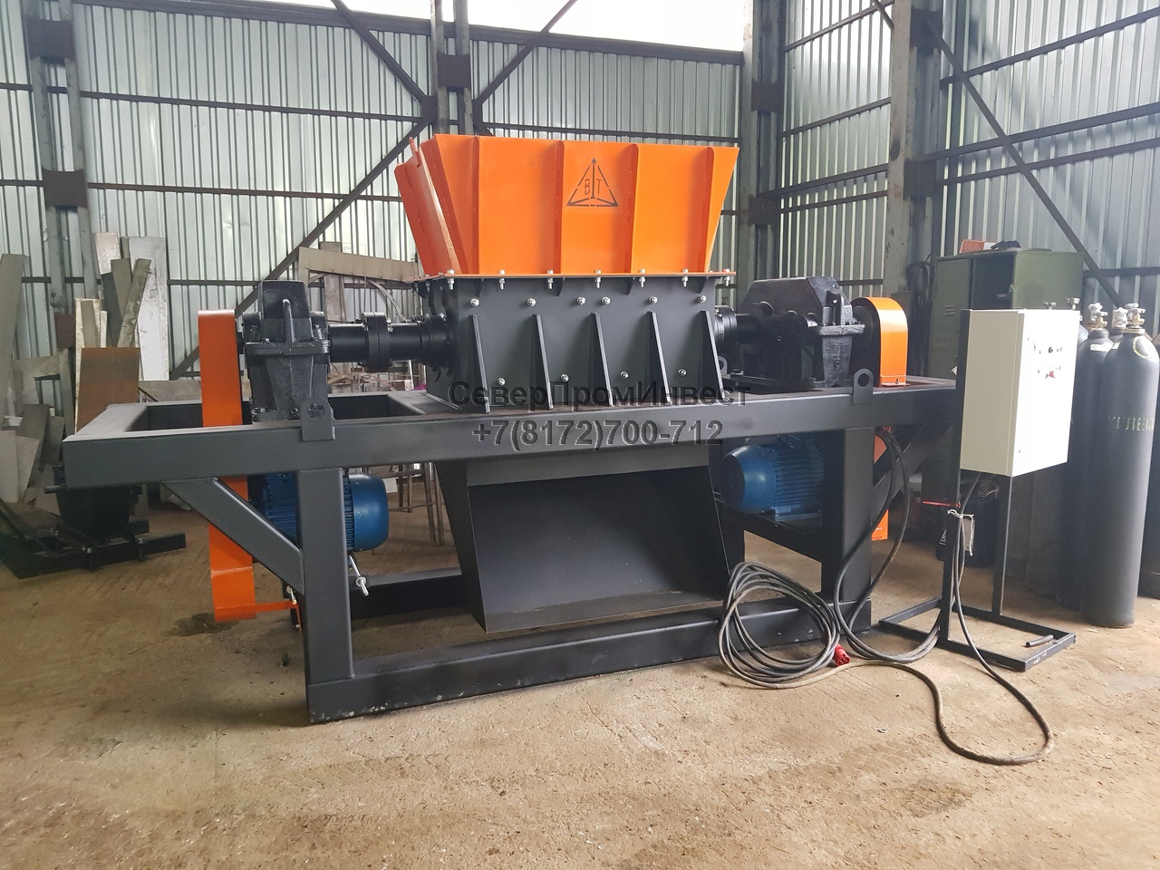

Шредер двухвальный, дробилка для дерева «ШДП-6Д»:
Производительность до 6 куб/час
Размер камеры измельчения Д*Ш, мм  1000*600
Количество валов 2
Мощность основных двигателей 44 кВт
Диаметр диска ножа 360 мм
Количество режущих зубьев на ноже  3 шт
Размер фракции щепы на выходе  50-150 мм
Размеры Д*Ш*В, мм  2900*1500*1500
