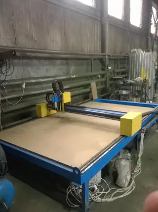

Предлагаем Вам фрезерный станок с ЧПУ, который позволяет обрабатывать древесину, фанеру, композит, алюминий, мдф и т.п.
Основное преимущество нашего оборудования - простота освоения, надежность. Оператором на данном станке способен стать любой человек, обладающий начальными навыками работы на компьютере. Станок управляется доступной, интуитивно понятной и легкой в освоении программой MACH3, совместимой со всеми доступными СAM-системами.  Управляющая программа на чертеж любой сложности загружается в станок через USB.
Обучение работе на станке, процесс создание чертежей, конвертация их в управляющую программу - проводится на территории Поставщика бесплатно. Процесс обучения составляет менее одного дня.
Станок не требует специального монтажа, поэтому Покупатель, оплатив оборудование, не будет тратить дополнительные деньги на ввод его в эксплуатацию, что также экономит время.
         Технические характеристики, комплектация оборудования
Наименование параметра
Значение параметра
Габариты станка
3150мм х 2150мм х 1000мм
Габариты max размера деталей для обработки
3000 мм х 1500мм
Поверхность рабочего стола
МДФ толщиной не менее 25мм
Температура используемого помещения
от 0 ºС до +40 ºС
Программное обеспечение
MACН 3 в комплектации с системным блоком
Чтение программ с USB-диска (флэшки)
есть
Максимальный ход оси Z
200 мм
Тип передачи момента с двигателя на ось Z
шарико-винтовая пара
Тип передачи момента с двигателя на оси X и Y
зубчатая рейка / шестерня
Синхронизация двигателей
да, по оси Х
Максимальная скорость позиционирования
до 9000 мм/мин
Точность позиционирования
+ / - 0,1мм
Точность повторения
+ / - 0,1мм
Тип используемых двигателей
шаговые, биполярные
Используемые направляющие
профильные рельсовые
Напряжение станка
220 Вольт
Частота тока
50 Гц
Мощность шпинделя
2,2 кВт
Охлаждение шпинделя
водяное
Общая потребляемая мощность станка
3 кВт
Вес станка
около 600 кг
Гарантия
 1 год
Базовая модель портального фрезерного станка с ЧПУ поставляется с рабочим полем 3030 mm х 1530 mm. Стоимость 420 000 руб. Оборудование изготавливается за 30 банковских дней с момента внесения предоплаты. Гарантийное и постгарантийное обслуживание. Оборудование комплектуется шпинделем с водяным охлаждением. Позиционирование станка происходит при перемещении суппорта с закрепленным шпинделем по продольным рельсовым направляющим и зубчатым рейкам. Ход суппорта нашего фрезерного станка с ЧПУ обеспечивают шаговые двигатели. Интуитивно понятная система числового программного управления проста в освоении и существенно облегчает работу с оборудованием. Работать на станке сможет любой, кто знаком с современными компьютерами и смартфонами. Все операции выполняются в рамках изначально заданной программы. Таким образом, участие оператора в процессе обработки материала сводится к минимуму. Система ЧПУ установленная на станке совместима с любыми CAM-системами.
Фрезерный станок с ЧПУ является отличным решением для предприятий малого и среднего бизнеса, а также образовательных учреждений. Оборудование обрабатывает древесину, цветные металлы, различные виды пластика и пластмасс, органическое стекло, акрил, камень. Станок позволяет произвести как серийную продукцию, так и высокохудожественные изделия, которые могут использоваться в самых разных областях. Например, для отделки интерьеров и фасадов зданий, создания логотипов фирм, другой рекламной продукции.
Преимущества нашего фрезерного станка с ЧПУ:
  • Простота освоения
  • Максимально удобная загрузка и выгрузка деталей.
  • Высокая жесткость конструкции всех моделей позволяет достичь оптимального сочетания точности работы оборудования с повышенным ресурсом работы.
  • Также отличительной характеристикой наших фрезерных станков с ЧПУ является большая скорость перемещений, что существенно увеличивает производительность.
  • Оборудование может применятся для обработки крупногабаритных материалов.
Стоимость фрезерного станка с ЧПУ с габаритами  рабочего стола 1500мм х 3000мм  составляет 420 000 рублей. НДС не предусмотрен.
Срок изготовления-отгрузки оборудования – 30 дней
