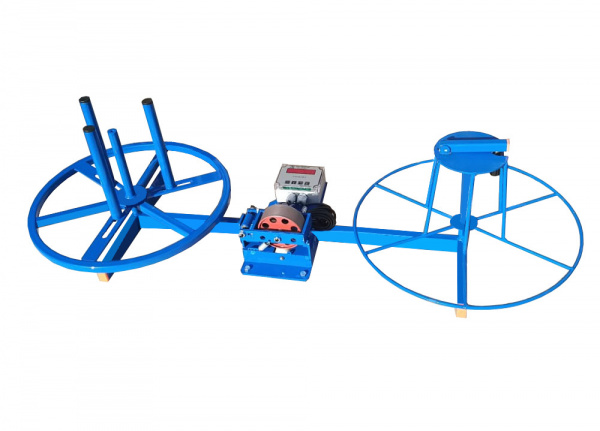

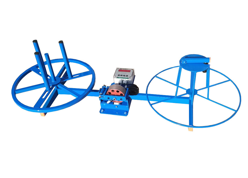

Устройство намотки кабеля УНК-5-2НМ с ИДМ-20
Обновлено 03.11.2026 24222
Устройство намотки кабеля УНК-5-2НМ - это устройство, предназначенное для отмотки, перемотки кабеля с бухты на бухту. Намоточный станок легкого класса расчитан на диаметр перематываемого кабеля до 20 мм. и позволяет наматывать бухты максимальным диаметром до 500 мм. и массой до 40 кг.
Устройство намотки кабеля - это станок с ручным приводом, предназначен для перемотки кабельно-проводниковой продукции с бухты в бухту.
Станок состоит из трех основных узлов:
  • отдающая часть
  • измеритель длины кабеля, реализованный на герметичном электронном счетчике ИД-2
  • приемная часть
Преимущества станка для перемотки кабеля УНК-5-2НМ с ИДМ-20:
  • аккуратное формирование бухт
  • высокая точность измерения длины кабельно-проводниковой продукции
  • звуковой сигнал по достижении запрограммированной длины
  • регулируемый внутренний диаметр отдающей части станка
  • удобная складываемая ручка на приемной части станка
  • надежный сварной корпус, изготовленный с применением роботизированного сварочного комплекса
  • простое и удобное управление станком
  • длительный срок эксплуатации
Устройство перемотки кабеля УНК-5-2Н мод.2 с ИДМ-20 запатеновано.
Измерительный узел ИДМ запатентован и имеет сертификат об утверждении типа средств измерения
ПроизводительСобственное производство.
Страна производстваРоссия
Исполнение измерительного узлаИДМ-20
Принцип измеренияэлектронный
Питающее напряжение счетчика, В220
Максимальный диаметр измеряемого материала, мм не более20
Время сохранения информации при отключении питаниянеограниченно
Принцип отмоткивоздействие на приводную стойку рукой оператора
Габаритные размеры, мм1260х500х435
Возможность регулирования внутреннего диаметра отдающей бухты+
Максимальный диаметр отдающей и приемной бухты, мм500
Масса станка, кг22
