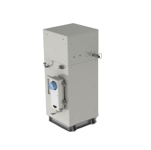

Комплекс измерительный УНМ-10ДП предназначен для автоматического ввода присадок в основной продукт непосредственно во время налива в цистерну по ранее заданному процентному соотношению присадки относительно основного продукта. Комплекс может применяться на различных типах жидкости. В качестве преобразователя объема присадки использован объемный счетчик.
Блок дозирования предназначен для хранения и дозированного отпуска присадок в основной продукт непосредственно во время налива в цистерну по ранее заданному процентному соотношению присадки относительно основного продукта и состоит из следующих узлов:
панели утепленные «НОРД»;
каркас;
емкость обогреваемая V=1000 л.;
крышка люка;
счетчик жидкости СЖ-ППО-10/0,6;
система измерительная «СЕНС»;
электронасос БШМ-20;
электронасос БШМ-50;
взрывозащищенное предохранительное реле температуры BSTW;
коробка соединительная КП-24;
коробка соединительная КП-8;
соединение быстроразъемное DN50;
уровнемер ПМП-201;
сигнализатор МС-К;
система подачи.
Шкаф управления предназначен для размещения основных узлов, входящих в состав системы автоматизации комплекса и состоит из следующих узлов:
каркас;
блок управления и индикации (БУИ) или центральный блок управления (ЦБУ);
коробка соединительная КП-48;
пост управления кнопочный ПВК-35.
Рама предназначена для использования комплекса совместно с Автоматизированной системой налива (АСН) и служит для надежного закрепления комплекса фундаментными болтами.
