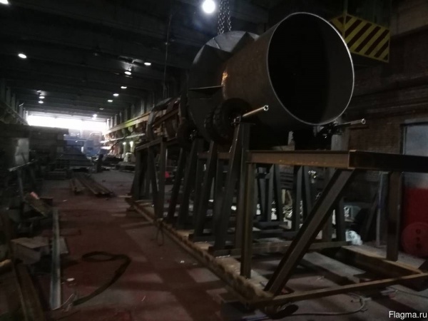

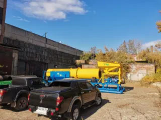

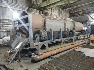

Бочка из 16 листа. Размер сеющей части 2530 мм . Диаметр отверстий 30 мм ( под заказ) Диаметр бочки 1400 мм . Подсоединение шлюзов на две стороны . Подача воды в подающий бункер . Два соосных моторедуктора по 22 кВт . Два шлюза . Гарантия 12 месяцев.
Скруббер-бутара СБ-100 :
- производительность по исходным пескам – от 40-до 130ч
- частота вращения скруббер-бутары, регулируемая - 8-20 об/мин
- угол наклона скруббер-бутары, - 6о
- установленная электрическая мощность – 22х2 кВт
- редуктор соосный двухступенчатый
- габаритные размеры с бункером-питателем, Д/Ш/В – 9218/3309/2850 мм
- масса с бункером-питателем – 88 00 кг
- секция дезинтеграции исходных песков:
- длина - 5000 мм
- расход воды - 40-90 м3/ч
- секция классификации исходных песков:
- длина - 2000 мм
- размер ячеек - 50 мм
