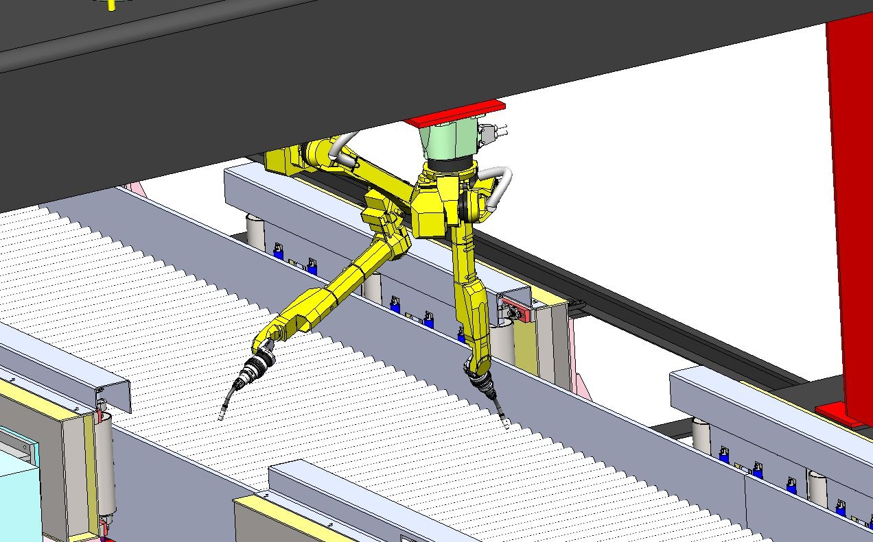

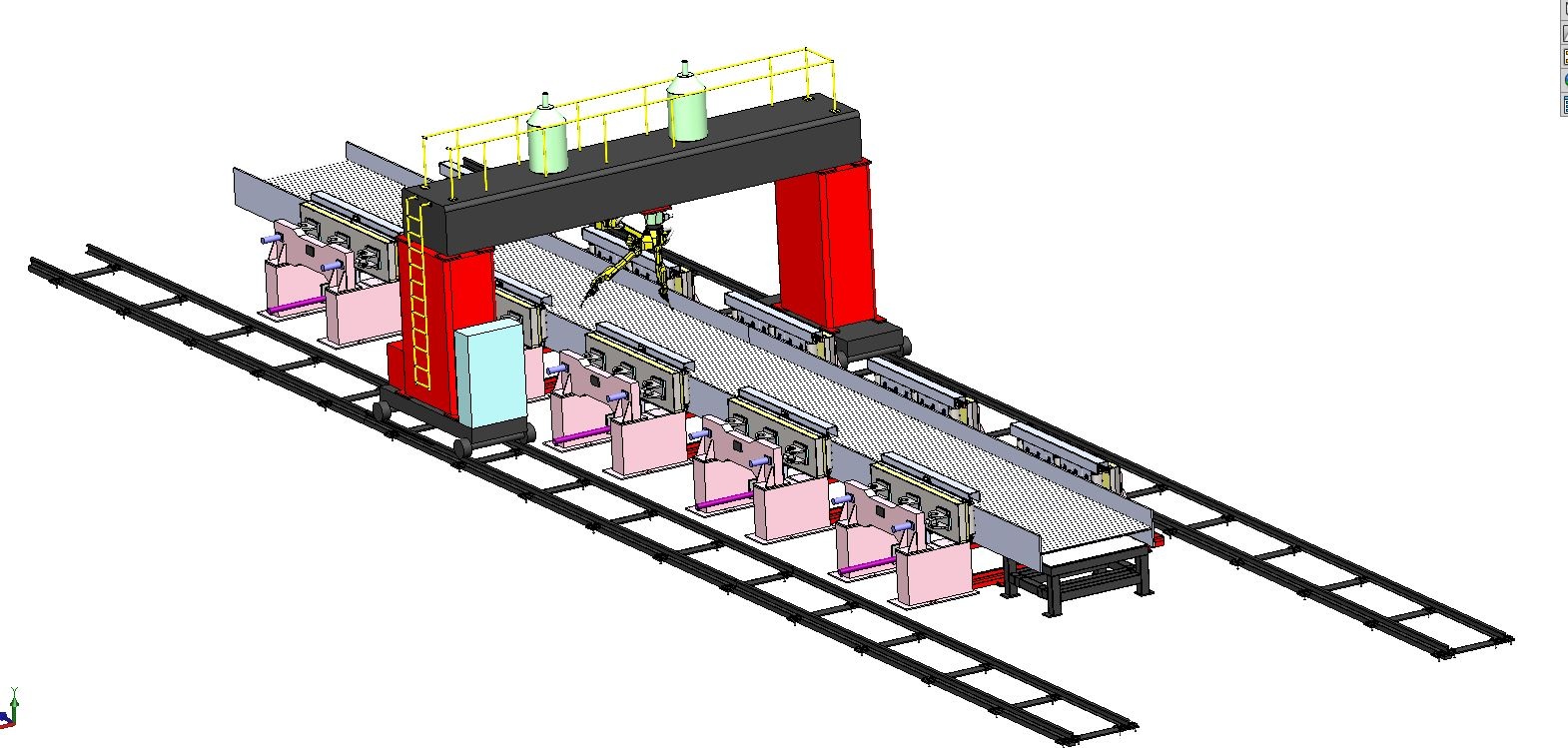

Линия роботизированная по производству sin-балки (Гофро-балки)
Обновлено 09.11.2026 242587
ЦЕНА С НДС ДОСТАВКОЙ ПУСК-НАЛАДКОЙ И ОБУЧЕНИЕМ
ЛИНИЯ В СЕБЯ ВКЛЮЧАЕТ:
Наименование позиции
Размер
К-во
Сварочныероботы
2

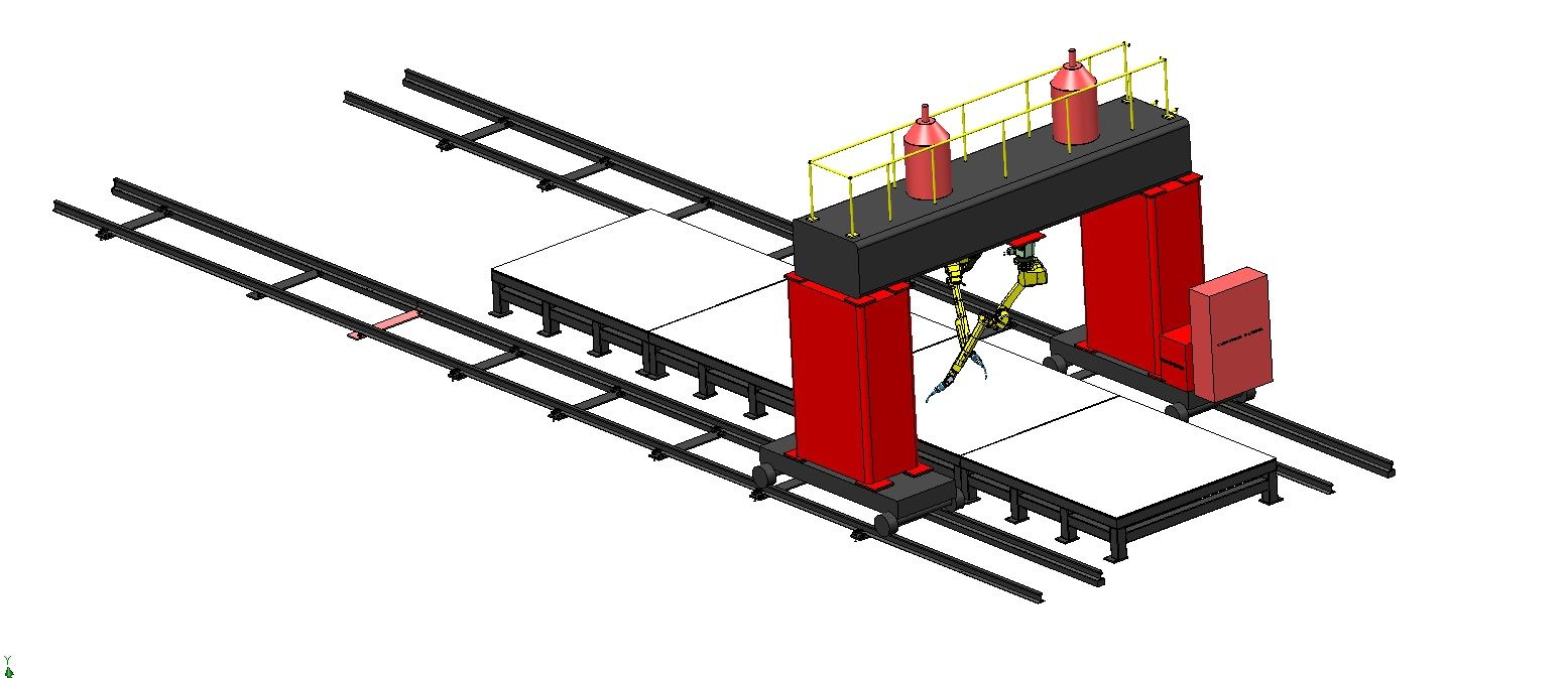

Подвижный портал перемещения сварочных роботов вдоль оси sin-балки
12M
1
Сборочный стол
12M
1

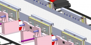

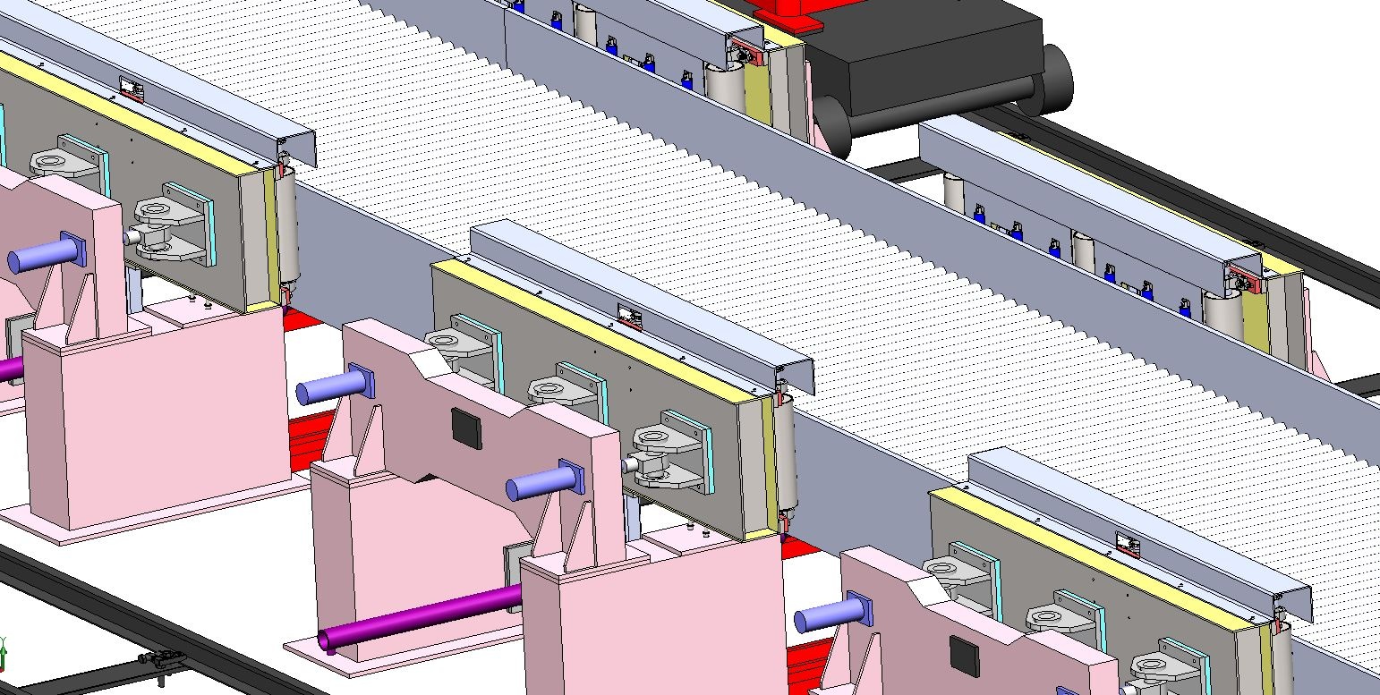

Блок гидравлических зажимов для фиксации материала
1
Источники тока
2
Контрольная панель
1
Ограждение
1
Блок водяного охлаждения
1
Лазерный сканер
1
Роботизированная сварка в себя включает: -
Возможность работы в 6 осях
Отслеживание сварного шва
Отправка показаний качества контакта
Дополнительная масштабируемость оси
Параметры могут устанавливаться в зависимости от регламентов
Характеристики зажатия могут настраиваться через роботизированную систему
Роботизированная система обеспечена следующими производителями: FANUC, ABB, YASKAWA
