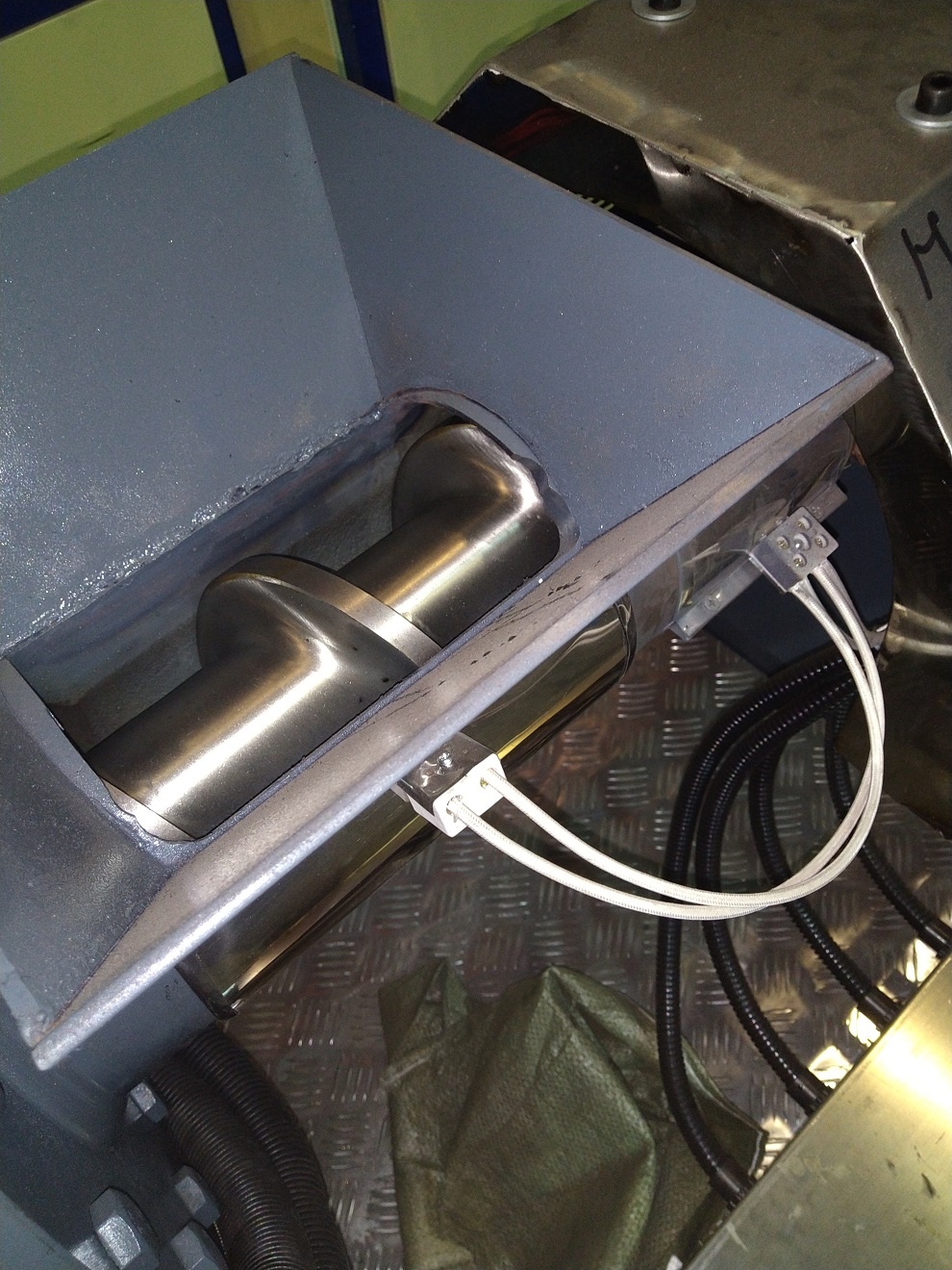

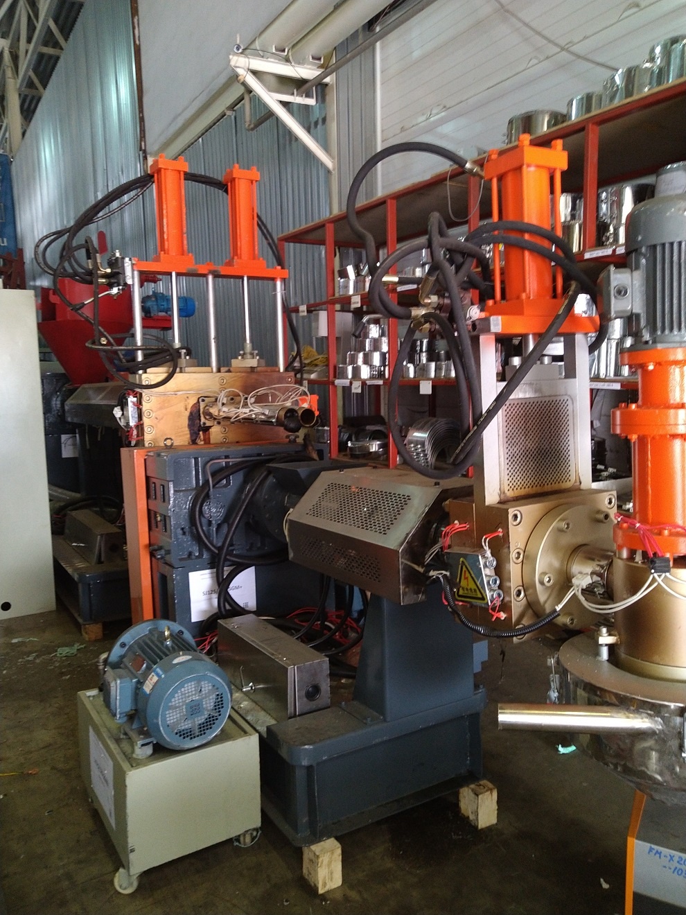

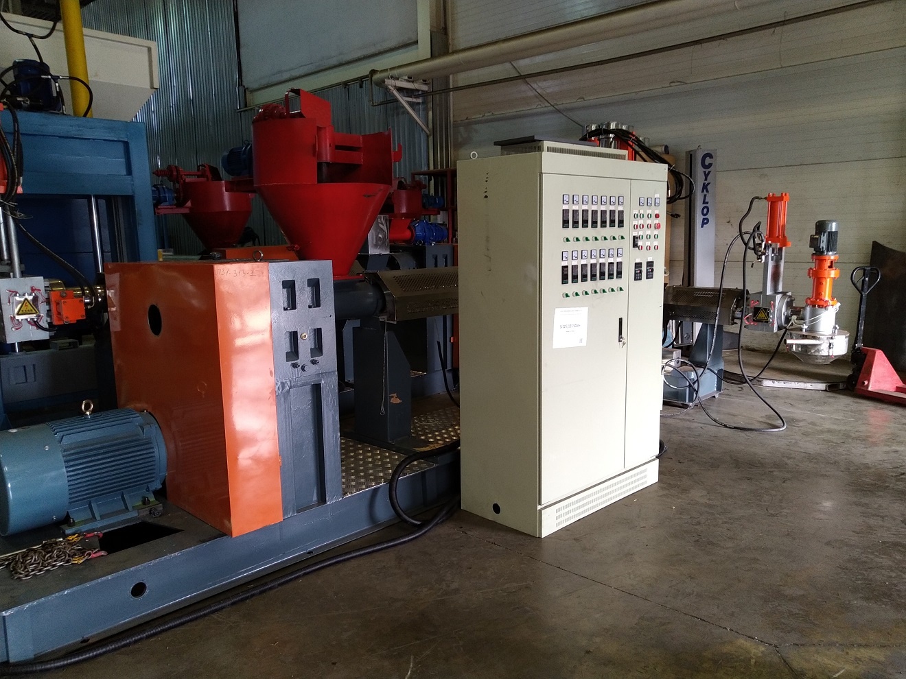

OOO «E4A»В наличии двухкаскадный гранулятор с узлом водокольцевой резки, новый, прошедший пробный запуск на масле и сырье. Фактическая производительность колеблется в пределах 240-260кг/ч, в зависимости от срабатываемого материала. Работает на мокром и сухом сырье, хорошо справляется с флексопечатью.
Комплект поставки:
1. Шкаф управления
2. Первый каскад: Бункер-приемник с двигателем 2кВт., Шнек длина 2900мм, диаметр 125мм, с 10 зонами нагрева, 1 зоной дегазации, ТЭНовым нагревом, материал шнека 38 CrMoAl, Двигатель 55кВт, Редуктор с частотным преобразователем, Двухканальный гидравлический фильтр (с ТЭНами, размер сетки 300*300мм), Маслостанция для гидравлического фильтра на первый и второй каскад (двигатель 5,5кВт)
3. Второй каскад: Шнек длина 1200мм, диаметр 125мм, с 4 зонами нагрева, ТЭНовым нагревом, материал шнека 38 CrMoAl, Двигатель 22кВт, Редуктор с частотным преобразователем, Фильтр одноканальный гидравлический двухкассетный (с ТЭНами, размер сетки 250*250мм), Формующая голова с фильерой, узел водокольцевой резки (диаметр экструзионной головы 260мм, 3 ножа, двигатель 2,5кВт с частотным преобразователем)
4. Ванна охлаждения гранул и вертикальная сушилка-центрифуга (двигатель центрифуги 5,5кВт, водяной насос 1,5кВт)
5. Пневмотранспорт и бункер накопитель (двигатель мотор улитки, диаметр трубы 114мм, диаметр бункера, 1000мм, объём 1м3)
Есть возможность заменить узел водокольцевой резки на стренговую резку. А также в наличии огромный выбор дробилок, узлов мойки и сушки полимеров, всевозможная периферия и расходные материалы. Звоните.
