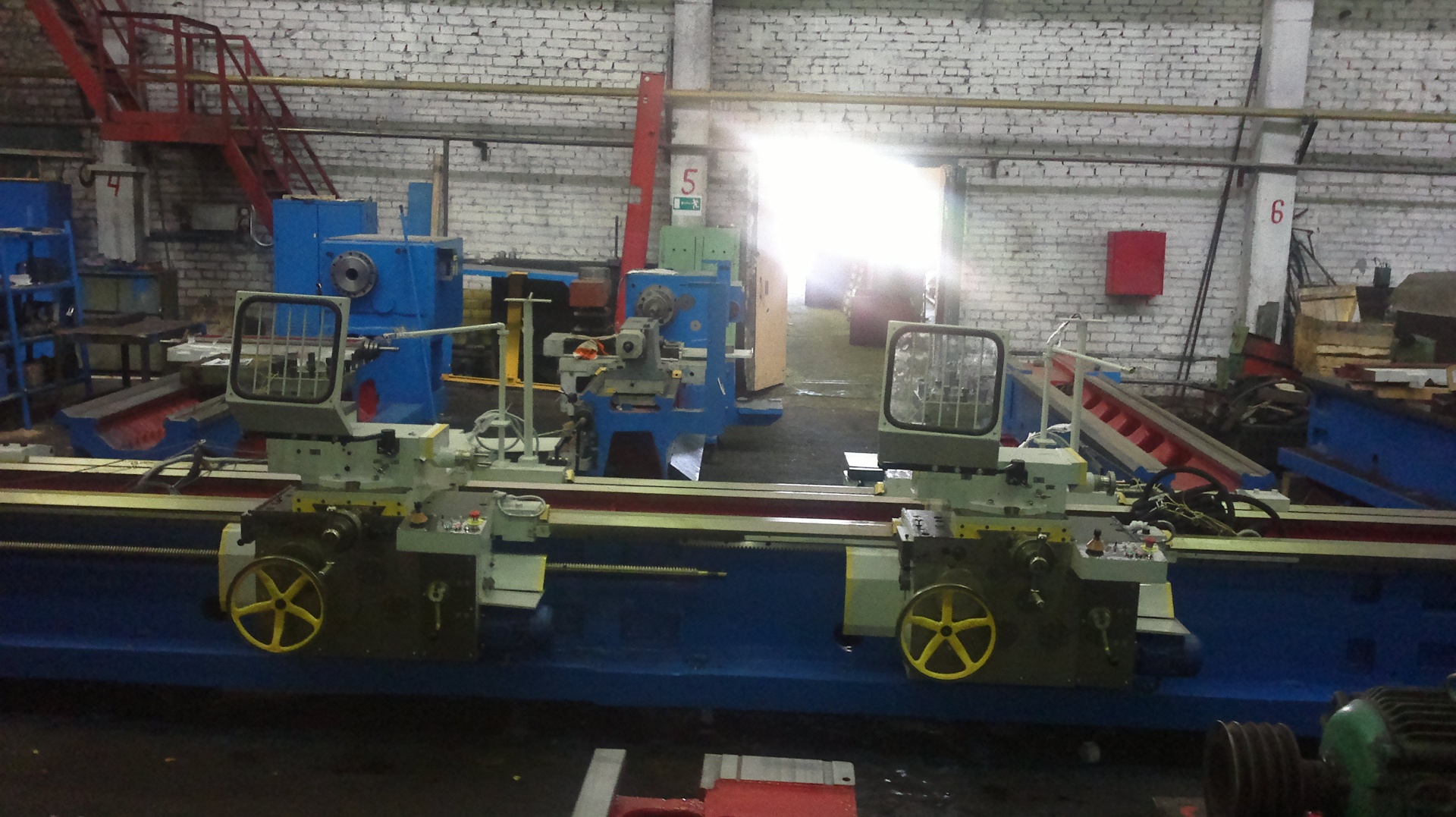

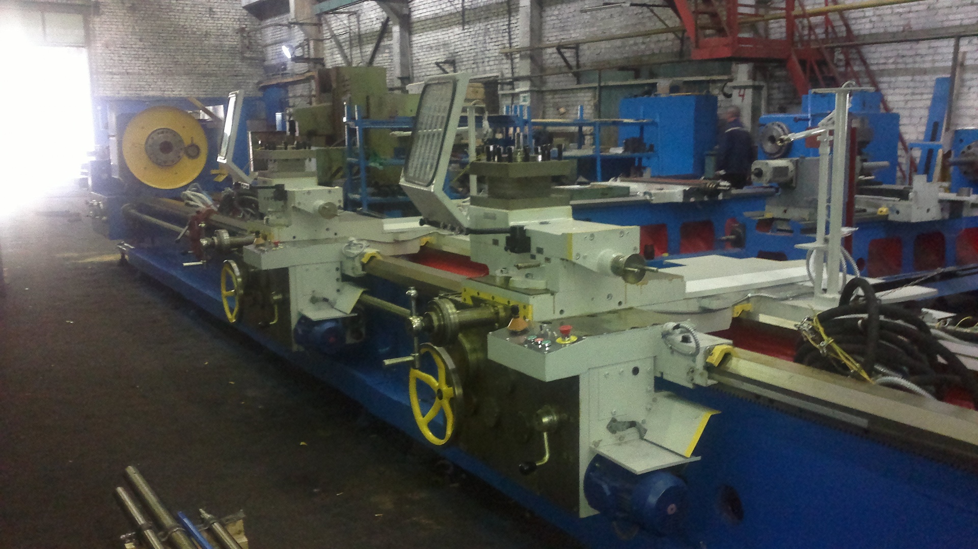

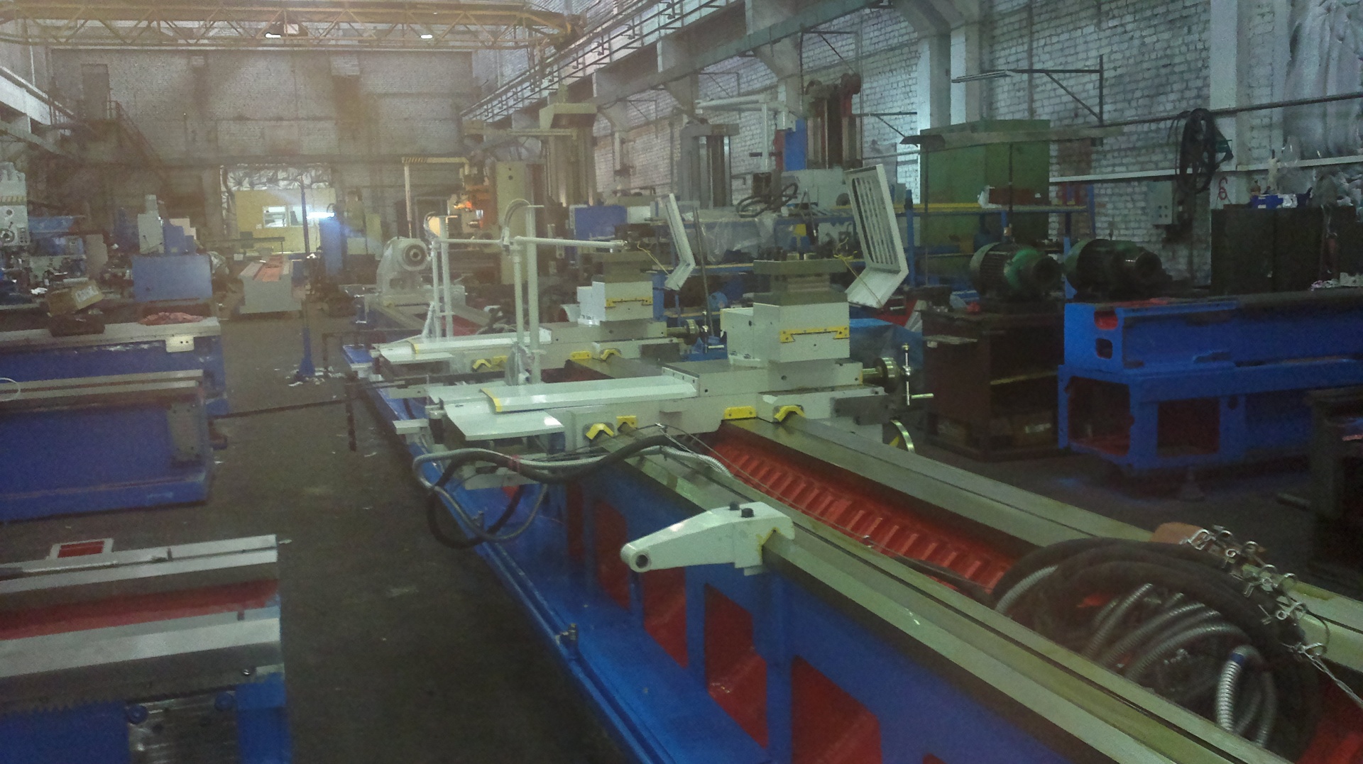

Токарно - винторезный станок 1Н65 (1М65)  предназначен для выполнения разнообразных токарных работ, включая точение конусов и нарезание резьб: метрических, дюймовых, модульных, питчевых.
Высокая мощность привода и жесткость станка, широкий диапазон частоты вращения шпинделя и подач позволяют полностью использовать возможности прогрессивных инструментов при обработке различных материалов.
ОСОБЕННОСТИ КОНСТРУКЦИИ:
  • жесткость, виброустойчивость и температурная стабильность конструкции позволяют получать необходимую точность обработки;
  • 2х призменные направляющие станины в сочетании с высокой надежностью других узлов обеспечивают длительный срок эксплуатации станка с сохранением первоначальной точности;
  • частота обратного вращения шпинделя в 1,3 раза выше чем прямое, что сокращает время обработки резьб;
  • точение длинных конусов производится одновременным выполнением продольной подачи суппорта и подачи резцовых салазок при соответствующем их повороте;
  • коробка подач обладает высокой жесткостью кинематической цепи, имеет 2е электромагнитные муфты дистанционного переключения подач без остановки станка;
  • все силовые зубчатые колеса кинематической цепи изготовлены из легированной стали, закалены и отшлифованы;
  • ограждения зоны резания и патрона, электрические и механические блокировки гарантируют безопасную работу на станке.

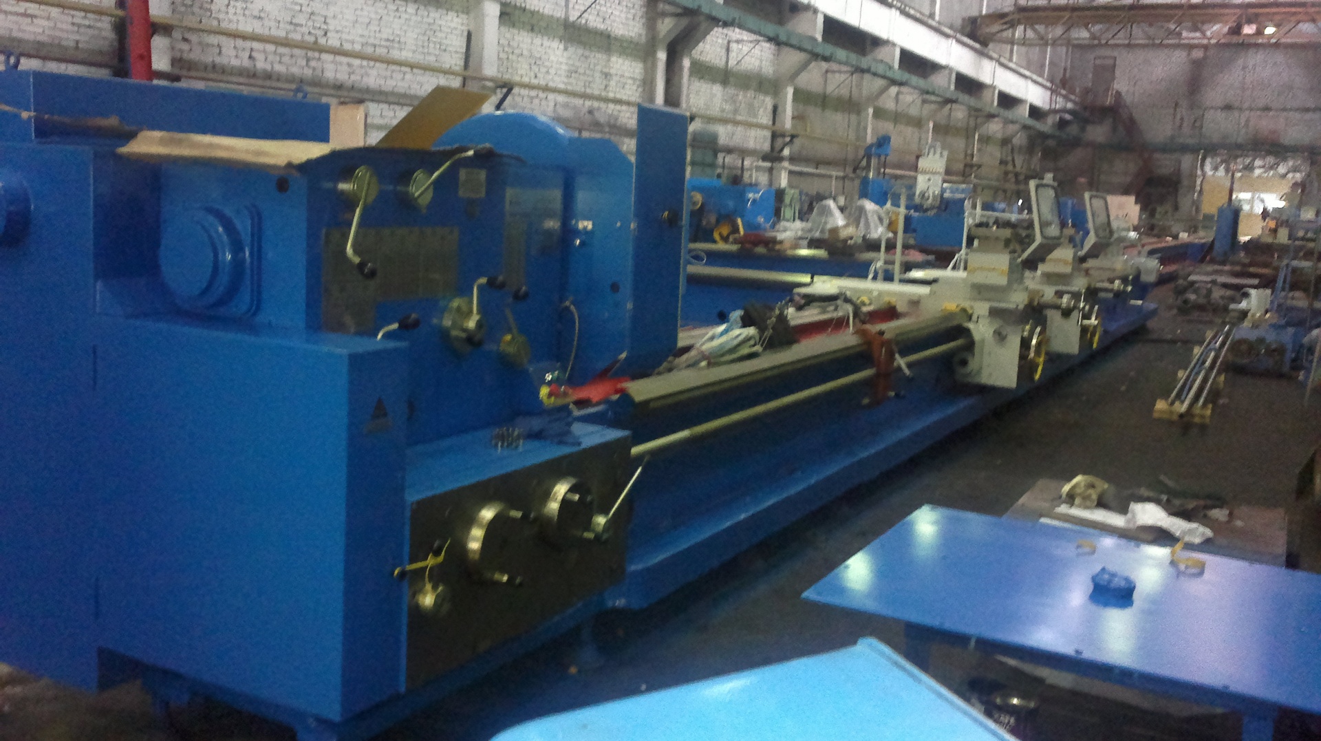

ТЕХНИЧЕСКИЕ ХАРАКТЕРИСТИКИ СТАНКА ТОКАРНО-ВИНТОРЕЗНОГО мод. 1Н65 (1М65)
Наименование параметров
1Н65 (1М65)
  Наибольший диаметр заготовки устанавливаемой и обрабатываемой, мм:
над суппортом, мм
650
над выемкой в станине, мм
1400*
Наибольшая длина обрабатываемой заготовки, мм
1000, 3000, 5000, 6000, 8000, 10000, 12000
Длина выемки в станине от зеркала патрона, мм
390
Размер конца шпинделя передней бабки по DIN
2-15М
Количество ступеней частот вращения шпинделя
24
Диаметр цилиндрического отверстия в шпинделе, мм
128
Пределы частот вращения шпинделя, об/мин
5 – 500
Пределы рабочих подач, мм/об.:
продольных, мм/об
0,06 - 2,42
(0,6 - 19,36***)
поперечных, мм/об
0,022 - 0,88
(0,022 - 7,04***)
резцовых салазок, мм/об
0,022 - 0,88
(0,022 - 7,04***)
Пределы шагов нарезаемых резьб:
метрических, мм
1 – 96
дюймовых, ниток/дюйм
24 - 0,25
модульных, модуль
0,5 – 24
питчевых, питч диам.
96 – 1
Ускоренное перемещение суппорта, м/мин:
продольное
3
поперечное
1
Мощность главного привода, кВт
15
Наибольший вес обрабатываемой детали в центрах,кг
10000,8000
Мощность главного привода,кВт
22
Масса, кг
9850, 12800, 15750, 16140, 17730, 20300, 23500
Габариты:
длина, мм
4100, 6140, 8180, 9190, 11380, 13210, 15210
ширина, мм
2200
высота, мм
1770, 1880
Стандартное оборудование:
Люнет неподвижный (Ø70-380мм.);
Люнет подвижный (Ø70-250мм.);
Патрон 4-х кулачковый Ø 1000мм.
