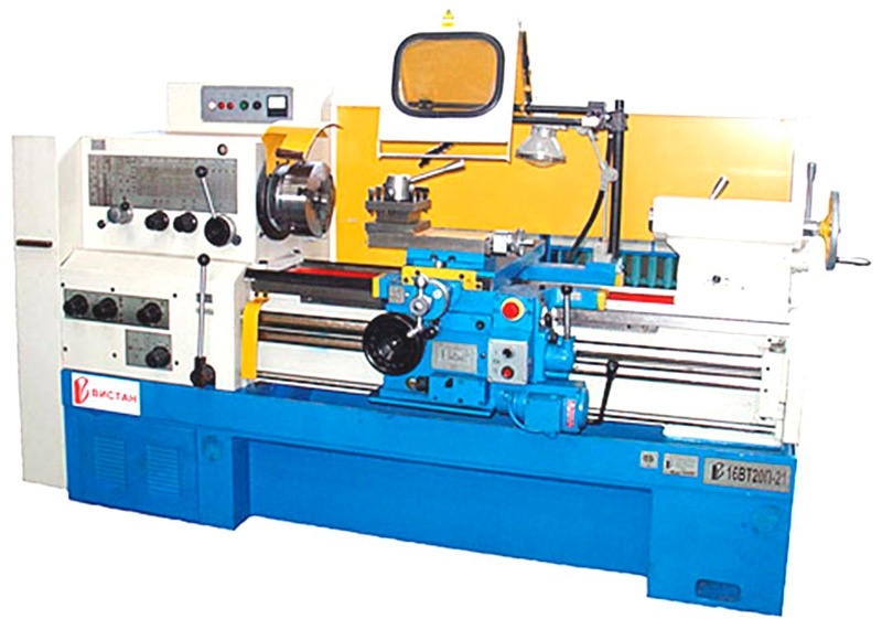

Станки токарно-винторезные с РМЦ 1000мм-16ВТ20П-21 и 1500мм-16ВТ20П-22
Обновлено 20.11.2026 243502
Станки повышенной точности универсальные токарно-винторезные предназначены для выполнения широкого спектра токарных работ: операций наружного точения и растачивания внутренних цилиндрических и конических поверхностей, сверления, зенкерования и развётывания, а также нарезания наружных и внутрен-них метрических, дюймовых, модульных и питчивыхрезьб.
Станки выпускаются с МЦР 1000мм-16ВТ20П-21 и 1500мм-16ВТ20П-22.
Особенности конструкции:
Конструкция станков и их технические характеристики обеспечивают высококачественную обработку деталей из различных материалов современным режущим инструментом на оптимальных режимах ре-зания.
Высокоточный шпиндель с отверстием 57 мм.
Жесткий резцедержатель на 4 позиции.
Термообработанные шлифованные направляющие станины, обеспечивающие длительный срок службы и повышенную точность обработки.
Механический фрикцион.
Пневмозагрузка задней бабки.
Фартук имеет собственный привод ускоренного перемещения каретки и суппорта, позволяет осущест-влять работу по упорам с автоматическим отключением подачи при контакте с упором в момент увеличения нагрузки на реечной шестерне.
Коробка подач обладает высокой жесткостью кинематической цепи и позволяет производить нарезку резьб 11 и 19 ниток на дюйм без смены шестерен гитары.
Ограждения зоны резания и патрона, электрические и механические блокировки гарантируют безо-пасную работу на станке.
