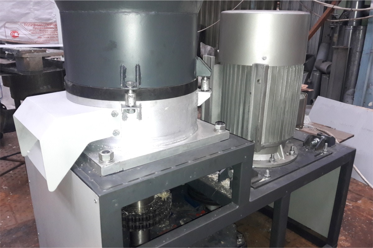

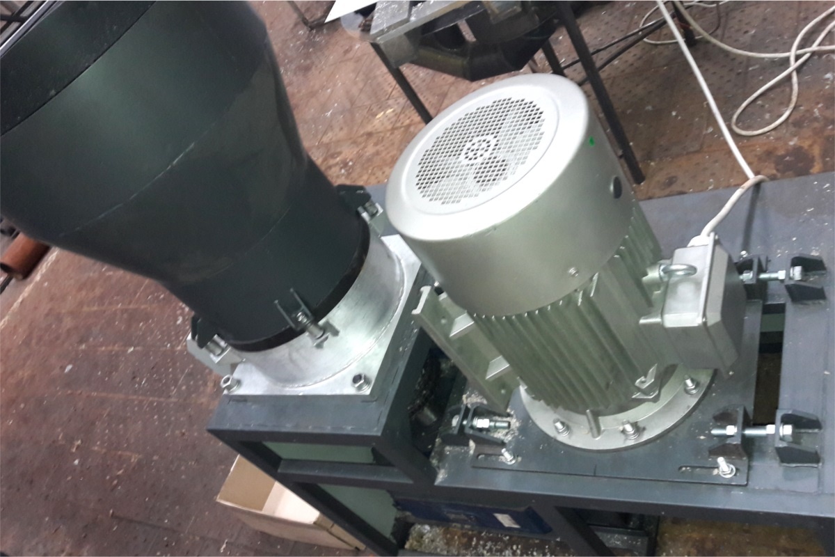

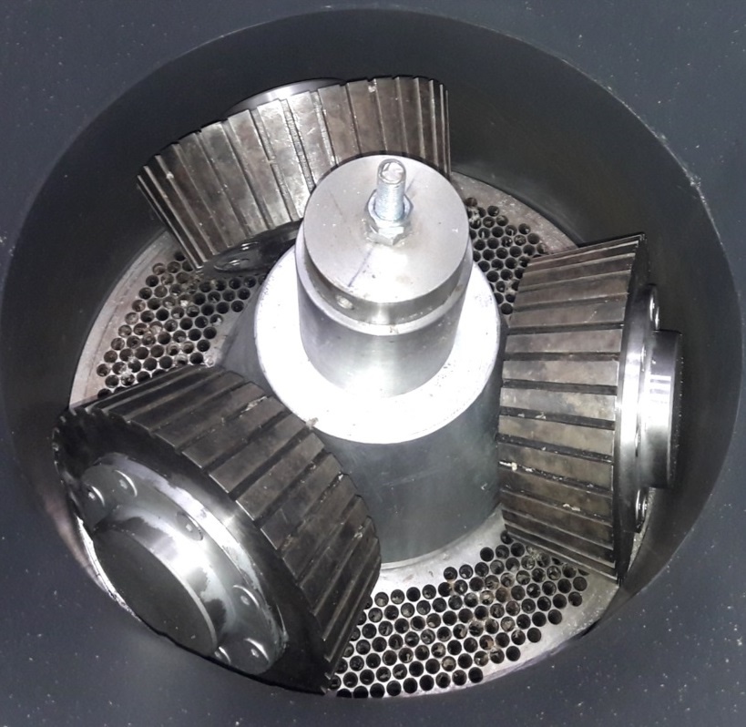

В продаже безостановочный пресс-агломератор с двигателем 37кВт, производительность 400-500кг/ч. Пресс-агломератор представляет собой вертикально установленный в корпусе вал с закрепленными в его верхней точке коническими роликами. Под роликами располагается плоская матрица со сквозными отверстиями специальной геометрии. Матрица неподвижно закреплена в корпусе. Ролики через вал и ременную передачу соединены с электродвигателем, который приводит их в действие. Под матрицей на валу закреплен нож, который вращается во время работы вместе с валом и роликами. В процессе работы сверху подаются измельченные пленочные и/или нитевидные отходы. Попадая под движущиеся ролики материал продавливается ими через отверстия в матрице. В процессе продавливания, за счет формы отверстия материал подвергается сильному сжатию, в результате чего происходит его частичное спаивание и выходя с противоположной стороны матрицы материал приобретает форму цилиндра с диаметром около 10 мм. Вышедший из отверстия матрицы цилиндр обламывается ножом и выбрасывается в выгрузное окно, расположенное под матрицей.
В комплект входит: само устройства, шкаф управления, соединительные кабели 10м.
Возможна установка системы "предпускового" разогрева матрицы.
