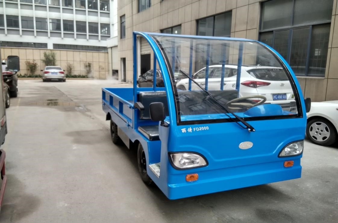

ООО «ИмпортТехКом»лектрические платформенные тележки – незаменимы для внутрицехового и внутризаводского перемещения грузов.
Основное:
- Эргономичное и удобное расположение педали тормоза и ускорения
- Отличная эффективность торможения
- Электроусилитель руля
- Специальная ведущая ось для электрических машин с низким уровнем шума, без загрязнения, стабильной работы, идеальной герметизации, а также с достаточным дорожным просветом
- Большое передаточное число, мощная тяга, отличная производительность, подходит для сложных условий эксплуатации
- Оптимальная конструкция подрессоренной передней и задней подвески создают комфортную езду
- Легкий доступ к узлам и механизмам – легкость при проверке и обслуживании
Технические характеристики:
Грузоподъемность: 5000 кг
Скорость движения с/без груза: 15 км/ч
Преодолеваемый уклон с грузом: 15%
Двигатель движения: 6 (АС) кВт
Тяговая батарея: 48 В
Общий вес: 1900 кг
Тип шин: пневматические
Размер шин: 7.00-12
Рабочий тормоз: гидравлический и электрический
Стояночный тормоз: Механический (ручник)
Общая длина: 3700 мм
Общая ширина: 1430 мм
Общая высота: 1950 мм
Дорожный просвет: 150 мм
Длина платформы: 2500 мм
Ширина платформы: 1430 мм
Колесная база: 1950 мм
Колея передняя/задняя: 1160 мм
