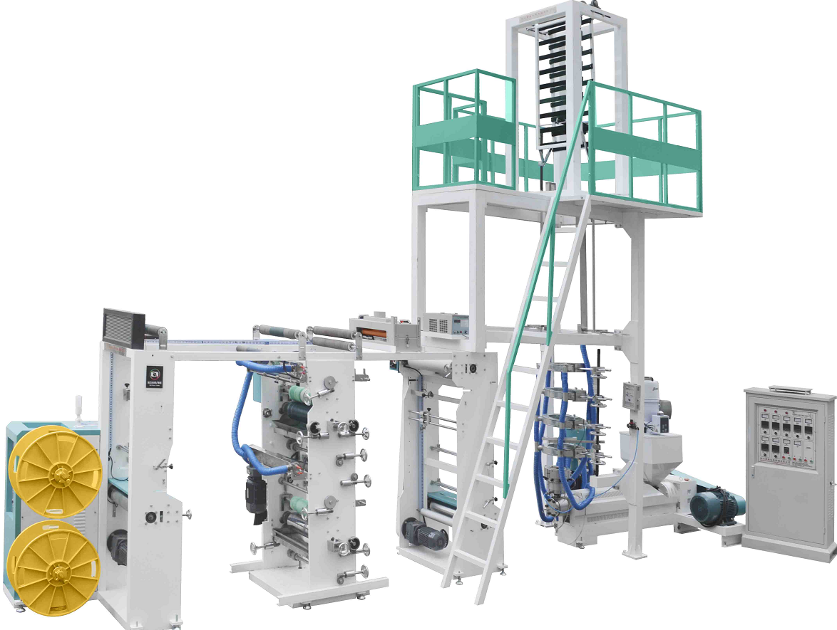

Экструдер, модель ZIP-55 для производства полиэтиленового рукава с замком Zip-Lock
Обновлено 10.09.2025 244177
Предназначен для производства полиэтиленового рукава с замком Zip-Lock.
Технические характеристики:
Экструдер, модель: ZIP-55
Максимальная ширина рукава: 150 мм
Толщина пленки: 0,03 – 0,15 мм
Материал: LDPE, LLDPE
Производительность: 10-35 кг/ч
Диаметр шнека: Ø55 мм
Длина шнека: 30:1
Редуктор: ZLYJ-146
Мощность главного двигателя: 7,5 кВт
Диаметр намотчика: 600 мм
Мощность тягового двигателя: 0,75 кВт
Скорость намотки: 5-40 м/мин.
Кольцо охлаждения: 3 зоны контроля температур
Общая мощность: 30 кВт
Питание: трехфазное, 380 В
Габаритные размеры ДхШхВ: 7500х2500х4300 мм
Комплект ЗИП: есть
Возможно укомплектовать экструдер, устройством ZIP-25, для нанесения цветной полосы на рукав. В комплект можно включить, как одно, так и два устройства.
