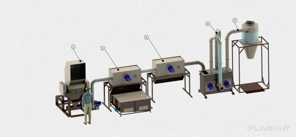

Комплекс по переработки ПЭТ отходов, включает в себя:
1. Дробилка ласточкин хвост
2. Горячая фрикционная мойка
3. Ванна флотации
4. Фрикционный отжим
5. Сушка
6. Выгрузной блок.
Производительность линии — 200 кг/ч. Потребление энергии — 127 установленное, 89 реальное (примерно). Количество воды в системе 3^м. Частота замены зависит от типа и количества загрязнения.
Технологический процесс
1. Сортировка. Вручную отсортированное сырьё подаётся на ленточный транспортёр. Необходимый процесс. Важно, как избавить сырьё от инородных материалов (макулатура, древесина, железо и т. д.), так и отсортировать по цвету и типу полимеров. Чем однороднее полученное сырьё — тем оно дороже
2. Измельчение. Для этого используется дробилка с расположением ножей типа "ласточкин хвост".
3. Фрикционная мойка. Материал должен быть отмыт. Основная мойка происходит в Горячей фрикционной мойке.
4. Флотирование. То есть отделение от инородных материалов, плотность которых ниже плотности воды.
5. Фрикционный отжим. На этом этапе происходит механическая чистка и отжим.
6. Воздушная сушка. Может оснащаться встроенным сепаратором этикетки, который повысит качество сушки и отделит этикетку, если нет других устройств для этой работы.
7. Выгрузка сырья. Для автоматизации производства и повышения её эффективности, линия оснащается выгрузным блоком.
