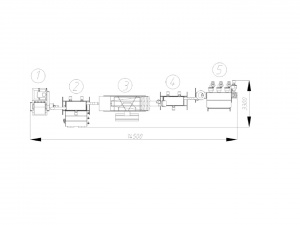

Производительность данной линии до 400 кг/ч
Материал, для переработки которого предназначено оборудование
- отходы ПЭТ
Потребление э/э (зависит от компоновки комплекса), в т. ч.
- установленное, кВт/час. 179,5
- реальное (примерно), кВт/час. 143
Потребление воды (вода оборотная)
- Частота замены воды зависит от количества и типа загрязнений. Объем воды в системе
составляет м3: 4,5
Линия в себя включает:
Конвейер ленточный
Дробилка ИПР -900
Горячая фракционная мока с баком
Ванна флотации для ПЭТ
Установка замачивания ПЭТ-Флекса
Фракционный отжим
Воздушная сушка для твердых пластмасс
Выгрузной блок
