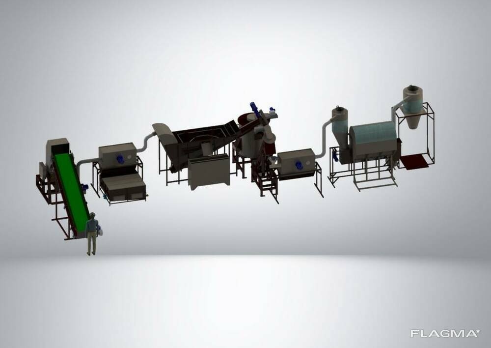

Готовая линия для переработки Пэт и других тонущих пластмасс
Производительность данной линии до 400 кг/ч
Фактическое энергопотребление:143 кВт/час
Установленное энергопотребление:179,5 кВт/час
Объем воды в системе:4,5 м. куб
Комплектация линии:
1. Конвейер ленточный
Мощность двигателя 1.5 кВт
ШхД 600х3000 мм
2. Дробилка CRL-900
Ласточкин хвост
Двигатель 37 кВт
Диаметр ротора 400 мм
Ширина ротора 900 мм
3. Горячая фрикционная мойка с баком
Мощность двигателей центробежных нагнетателей :3х5,5 кВт
Мощность нагревателей воды:36 кВт
Объем бака: 1 м. куб
Габаритные размеры, ШхДxВ: 1200х3000х2500 мм
4. Ванна флотации, для материалов с отрицательной плавучестью
Мощность двигателя шнека: 3 кВт
Мощность насоса:2.2 кВт
Объем бака (примерно): 2 м. куб
5. Установка замачивания пэт-флекса
Мощность двигателя ворошителя: 1.5 кВт
Мощность нагревательных ТЭНов:24 кВт
Объем воды в баке (примерно):1.5 м. куб
6. Фрикционный отжим
7. Сушка воздушная для твердых пластмасс
8. Выгрузной блок
В комплекс линии можно добавлять модификации по вашим требованиям
