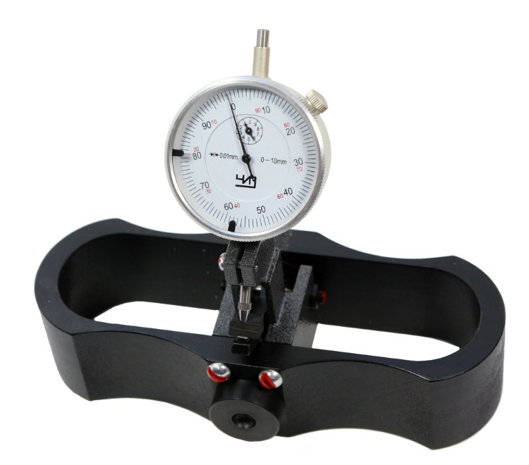

 КОЭМЗ продает: Динамометр ДОСМ-3-5 образцовый переносной.
Динамометр образцовый переносной ДОСМ-3-5 3-го разряда предназначен для поверки рабочих средств измерений в соответствии с ГОСТ.
Габаритные размеры - 272х165х105мм.
Технические характеристики приборов динамометры ДОСМ-3-5 образцовые переносные:
Пределы измерений:
- наибольший - 50,0кН.
- наименьший - 5,0кН.
Цена наименьшего деления шкалы от наибольшего предела измерения - не более 0,2%.
Размах показаний динамометра (разность между наибольшим и наименьшим показаниями из трех измерений) для возрастающих и убывающих нагрузок не превышает:
- от 10% до 20% - не более 0,5% измеряемого значения.
- свыше 20% до 100% - не более 0,3% измеряемого значения.
Значение разности показаний динамометра ДОСМ-3-5 при нагружении и разгружении при 50%-ной нагрузке не более 0,8% измеряемого значения.
Порог чувствительности динамометра не более 0,02% наибольшего предела измерения.
Метрологические характеристики не превышают допускаемые пределы после превышения наибольшего предела измерений на 10%.
При разгружении динамометра ДОСМ-3-5 невозвращение указателя на нулевую отметку не более 0,5 деления.
Драгоценные материалы не содержатся.
Масса:
- динамометра - не более 3,4кг.
- футляра - не более 1,4кг.
Полный средний строк службы динамометра - 12 лет.
