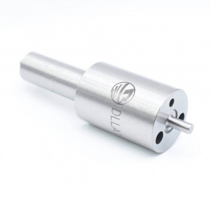

Диагностика и ремонт DLLA125P889 Распылитель для форсунки DENSO Common Rail
Новый BOSCH (Германия)

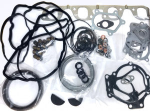

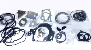

Набор прокладок (6HK1-Common Rail) 1878129820
