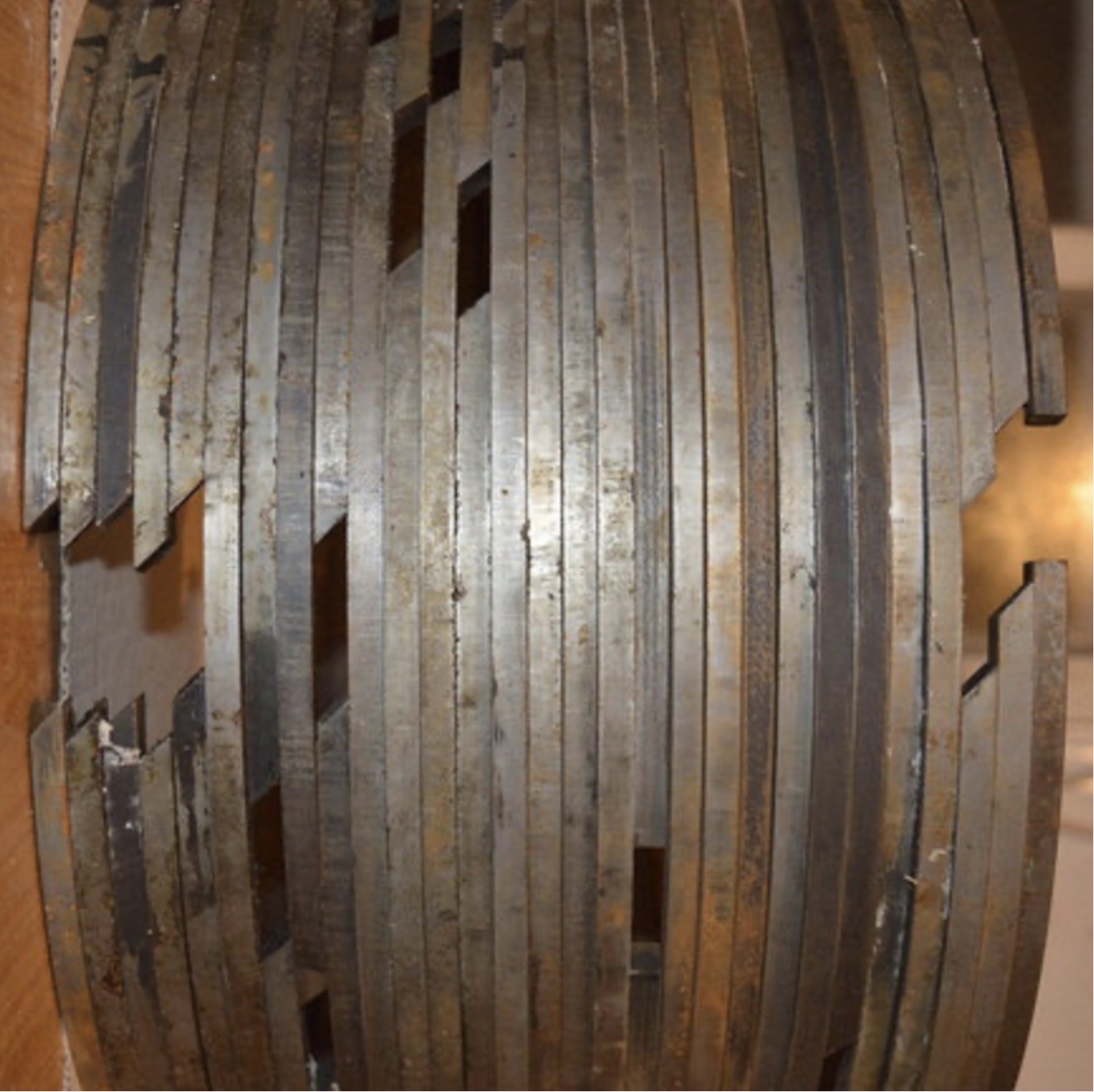

Запчасти для компрессоров
Кольца поршневые изготовление гост 9515-81 от производителя
