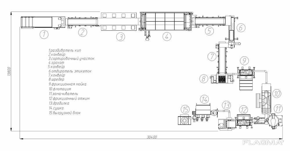

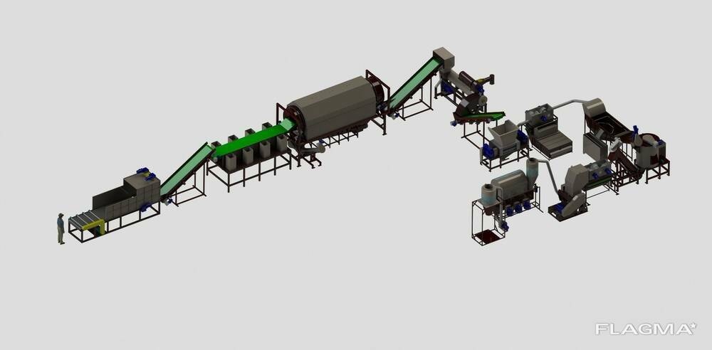

Продаю готовый бизнес по переработке пэт отходов, оборудование новое, быстро окупаемое, по всем вопросам звоните на номер.
производительность линий от 200 до 600 и выше.
По желанию можно компоновать всеми желающими дополнительными узлами
Производительность данной линии до 600 кг/ч
Материал, для переработки которого предназначено оборудование
- отходы ПЭТ
Потребление э/э (зависит от компоновки комплекса), в т. ч.
- установленное, кВт/час. 287
- реальное (примерно), кВт/час. 230
Потребление воды (вода оборотная)
- Частота замены воды зависит от количества и типа загрязнений. Объем воды в системе
составляет м3: 5,5
Линия в себя включает:
1. Устройство разбивания сильноспрессованных кип
2. конвейер ленточный
3. участок сортировки на 6 постов
4. большой моющий грохот
5. конвейер ленточный
6. отдиратель этикетки
7. конвейер ленточный
8. измельчитель роторный «шредер» fss-8080
9. горячая фрикционная мойка с баком
10. ванна флотации для материалов с отрицательной плавучестью (тонущих) пэт и т. п
11. установка замачивания пэт-флекса
12. фрикционный отжим
13. дробилка ипр-1100
14. сушка воздушная для твёрдых пластмасс
15. выгрузной блок
