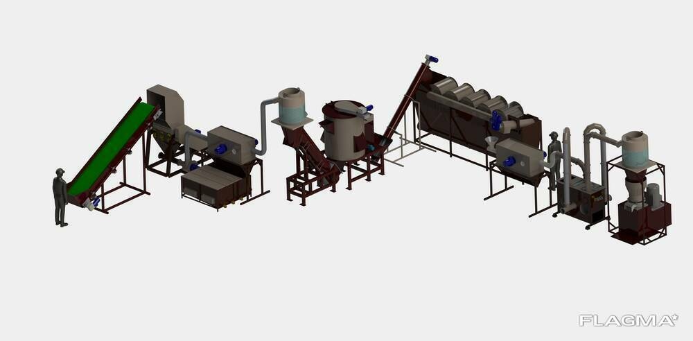

Линия по переработке мягкого пластика в агломерат 400 кг/ч
Обновлено 18.05.2023 245675
Комплекс по переработке плёночных и нитевидных отходов полимеров. К ним относятся: плёнки, мешки, биг-бэги (без строп), пакеты и т. д. Производительность до 400 кг/ч. Потребление энергии в час 146 кВт установленное, 116 реальное (примерно). Количество воды в системе 5 куб. метров, частота замены воды зависит от типа и степени загрязнения.
В состав линии входит:
1. Конвейер
2. Дробилка типа “ласточкин хвост”
3. Фрикционная мойка
4. Замачиватель
5. Шнековый перегрузчик
6. Флотация для плавающих материалов
7. Отжим
8. Сушка для плёнок
9. Выгрузной блок
10. Пресс-агломератор
