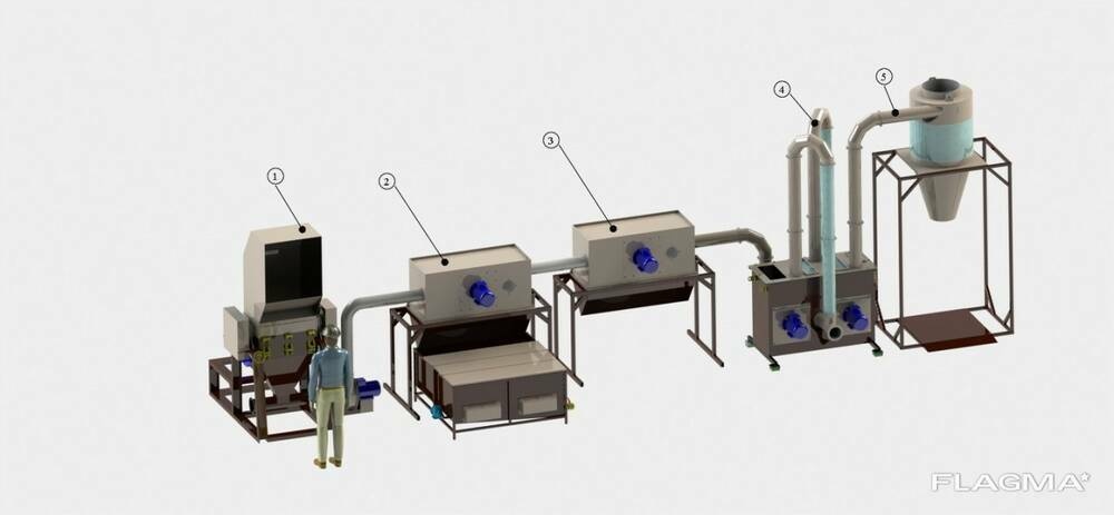

Продаётся линия по переработке плавающих твёрдых тонкостенных полимеров (канистры, ящики, вёдра и т. д.) Производительность до 200 кг/ч. Установленное энергопотребление 123,8 кВт/ч (реальное 99). Количество воды в линии 1 м^3. Частота замены воды зависит от степени загрязнения. Обслуживать линию может 1 человек. Гарантия 12 месяцев. План размещения может быть изменен по заданию заказчика.
Комплекс включает в себя:
1. Дробилка
2. Горячая фрикционная мойка
3. Фрикционный отжим
4. Сушка
Технологический процесс
1. Сортировка. Вручную отсортированное сырьё подаётся в дробилку. Необходимый процесс. Важно, как избавить сырьё от инородных материалов (макулатура, древесина, железо и т. д.), так и отсортировать по цвету и типу полимеров. Чем однороднее полученное сырьё — тем оно дороже
2. Измельчение. Для этого используется дробилка.
3. Фрикционная мойка. Материал должен быть отмыт. Основная мойка происходит в Горячей фрикционной мойке.
4. Воздушная сушка. Может оснащаться встроенным сепаратором этикетки, который повысит качество сушки и отделит этикетку, если нет других устройств для этой работы.
5. Выгрузка сырья. Для автоматизации производства и повышения её эффективности, линия оснащается выгрузным блоком.
