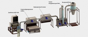

«Мировое оборудование»В продаже линия переработки пленки, мешковины, биг-бэгов (ПНД ПВД ПП). Возможность срабатывать полигонное сырье, биг-бэги со стропами. Реальная производительность на выходе 600кг/ч, в зависимости от требуемой производительности и от степени загрязнения сырья можно как увеличить, так и уменьшить базовую линию. Установленная мощность на представленной линии 244кВт, фактическая 170кВт. Состав линии на 3Д-моделе:
1. Стол для раскрытия прессованных кип с транспортером (восможна установка металлосепаратора)
2. Шредер двухвальный (30квт х 2шт., загрузочная камера 800*576мм, установлен пневмовыгруз)
3. Дробилка ИПР-1100 (45кВт двигатель, 1100*500мм ротор "ласточкин хвост")
4. Ванна флотации для материалов с положительной плавучестью с циклоном успокоителем для загрузки материала пневмотранспортом и перегрузочным шнеком (Мощность двигателя барабанов 1,5кВт, мощность шнека 3кВт., объём бака около 2,5м3, габариты 2350х1090х3900мм)
5. Горячая фрикционная мойка (моторный отсек с 3 центрифугами, мощность двигателей 3шт*5,5, мощность ТЭНов 18*2кВт).
6. Установка замачивания с системой выгрузки плавучих материалов (мощность ворошителя 1.5кВт, шнека 1.5кВт, ТЭНов 24кВт)
7. Фрикционный отжим с баком приемником (моторный отсек с 3 центрифугами, мощность центробежных нагнетателей 3шт*5,5).
8. Сушка воздушная для пленочных и нитевидных материалов (Моторный отсек с 3-мя центрифугами, мощность центробежных нагнетателей 3шт*5,5).
9. Выгрузной блок (входной циклон успокоитель, опорная рама под биг-бэг и пневмотранспорт 5,5кВт).
10. Безостановочный пресс-агломератор (Мощность двигателя 45кВт, 3 подвижных ролика)
На выходе получаем агломерат. Возможно установка в линию гранулятора со стренговой или водокольцевой резкой.

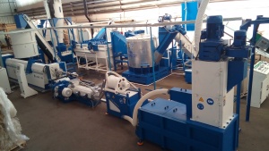

Состав комплекса: Транспортерная лента Дробилка D800 Шнек для подачи сырья в ванну...
Комплекс оборудования для переработки пленки, мешков, биг-бегов ПВД, ПНД, ПП. Перерабатывается как чистое так и грязное сырье. На выходе гранула отличного качества. Производительность -600 кг/ч,...
