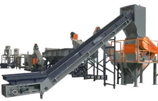

Линия собрана специально для переработки полигонных отходов - ПП и ПЭ пленки, и получения качественной гранулы из грязного полигонного сырья.Состав линии подбирается индивидуально под...
