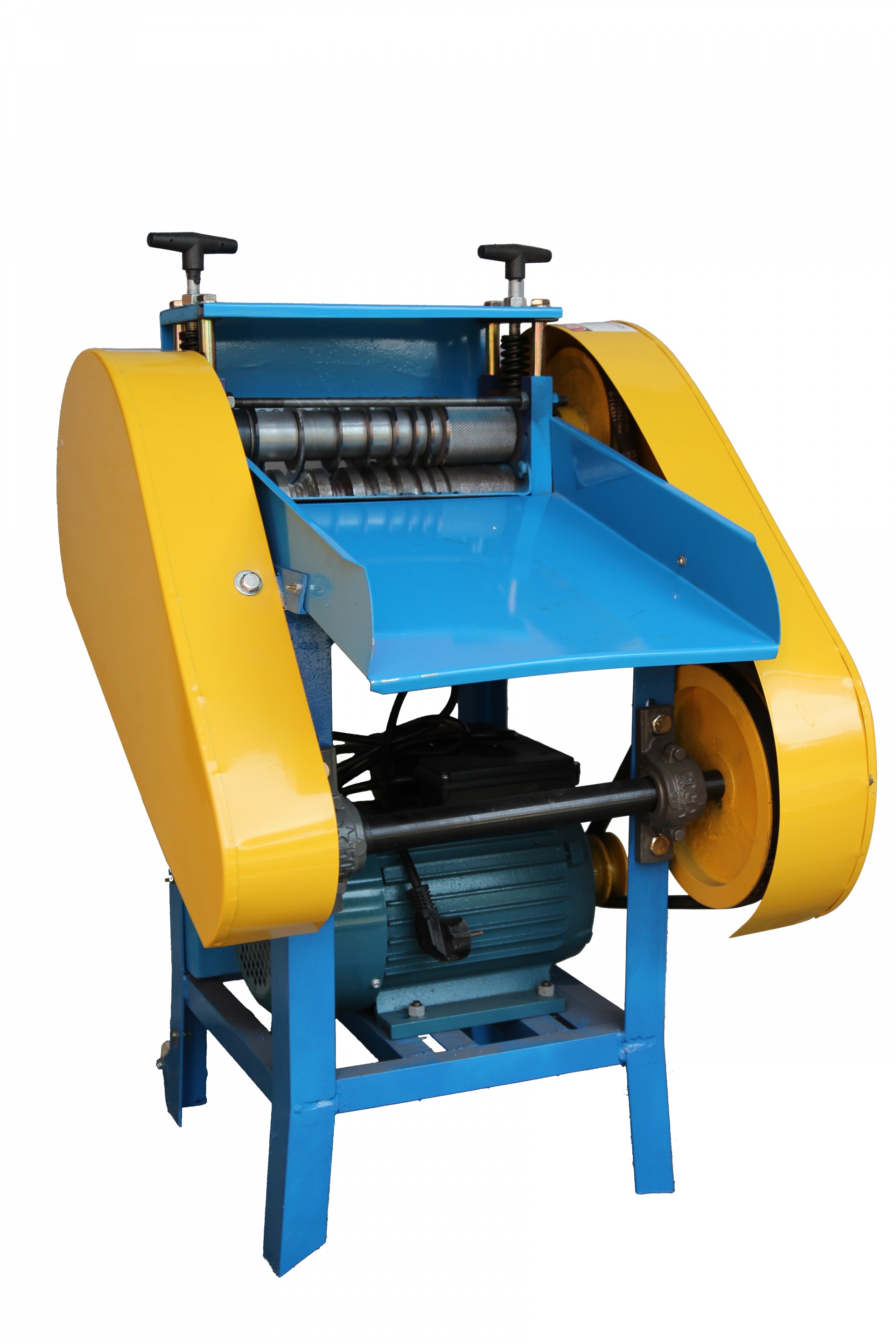

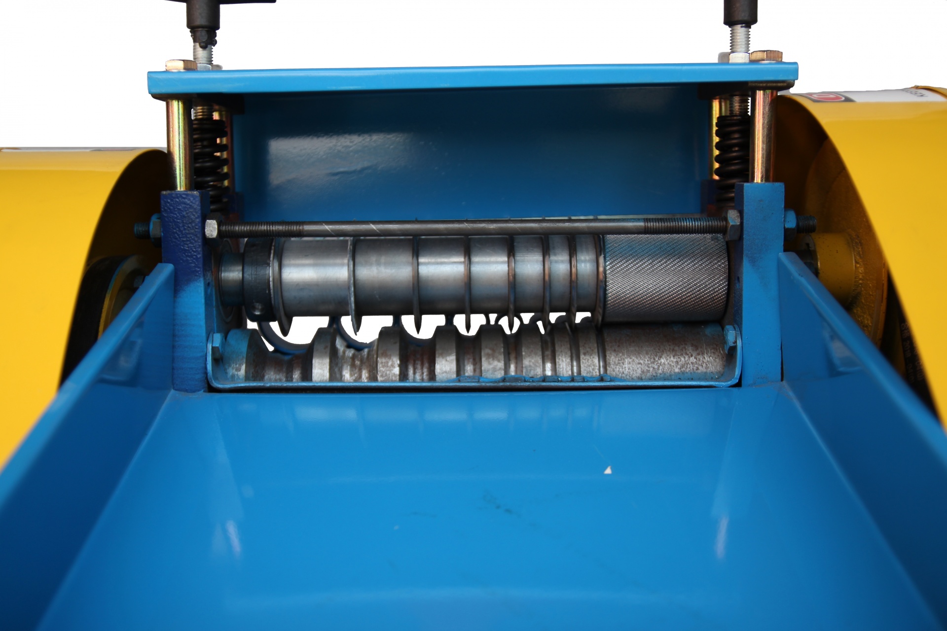

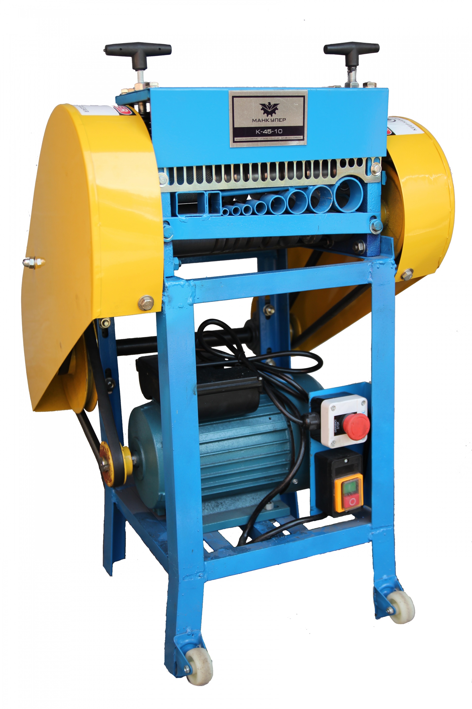

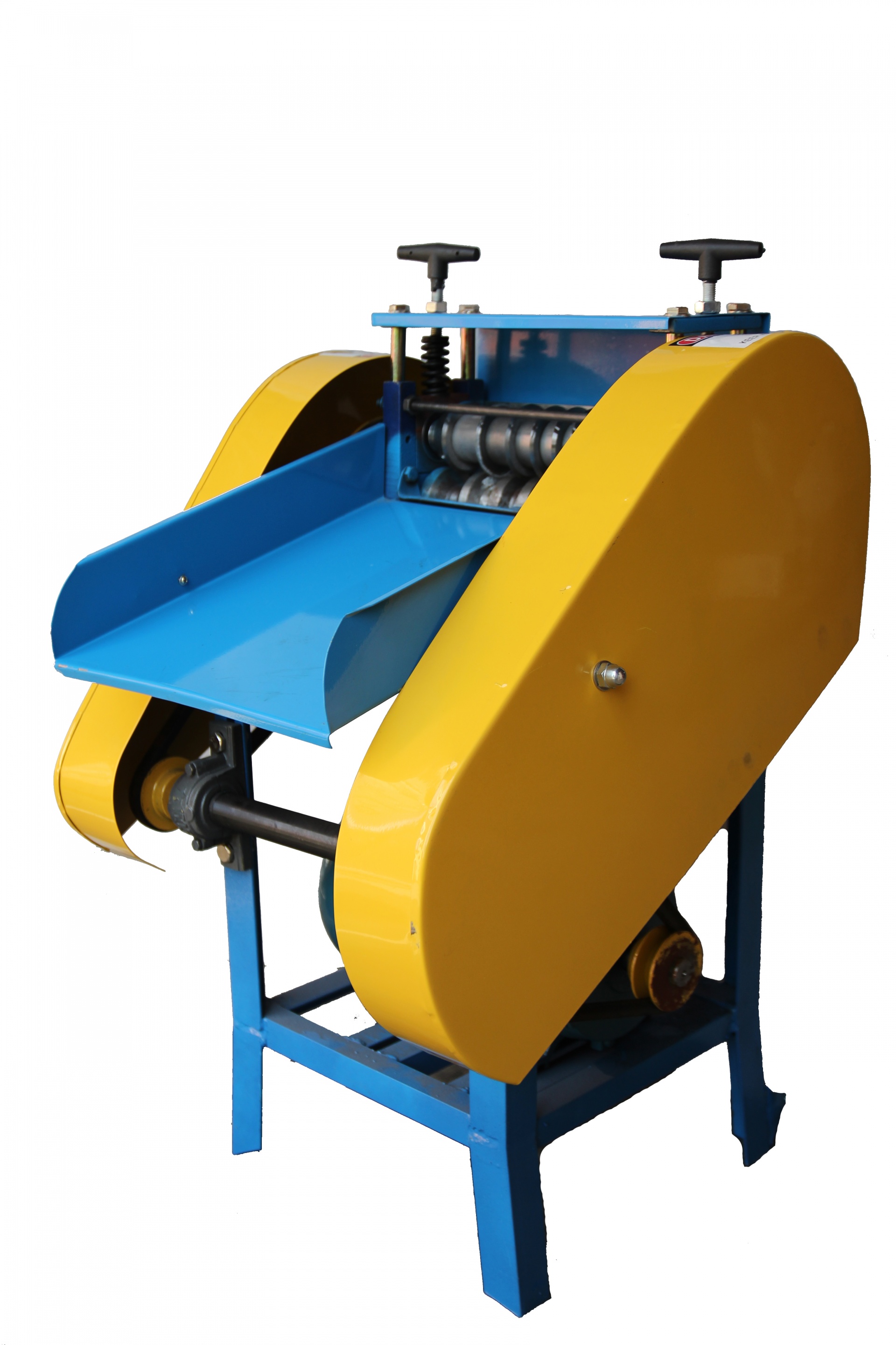

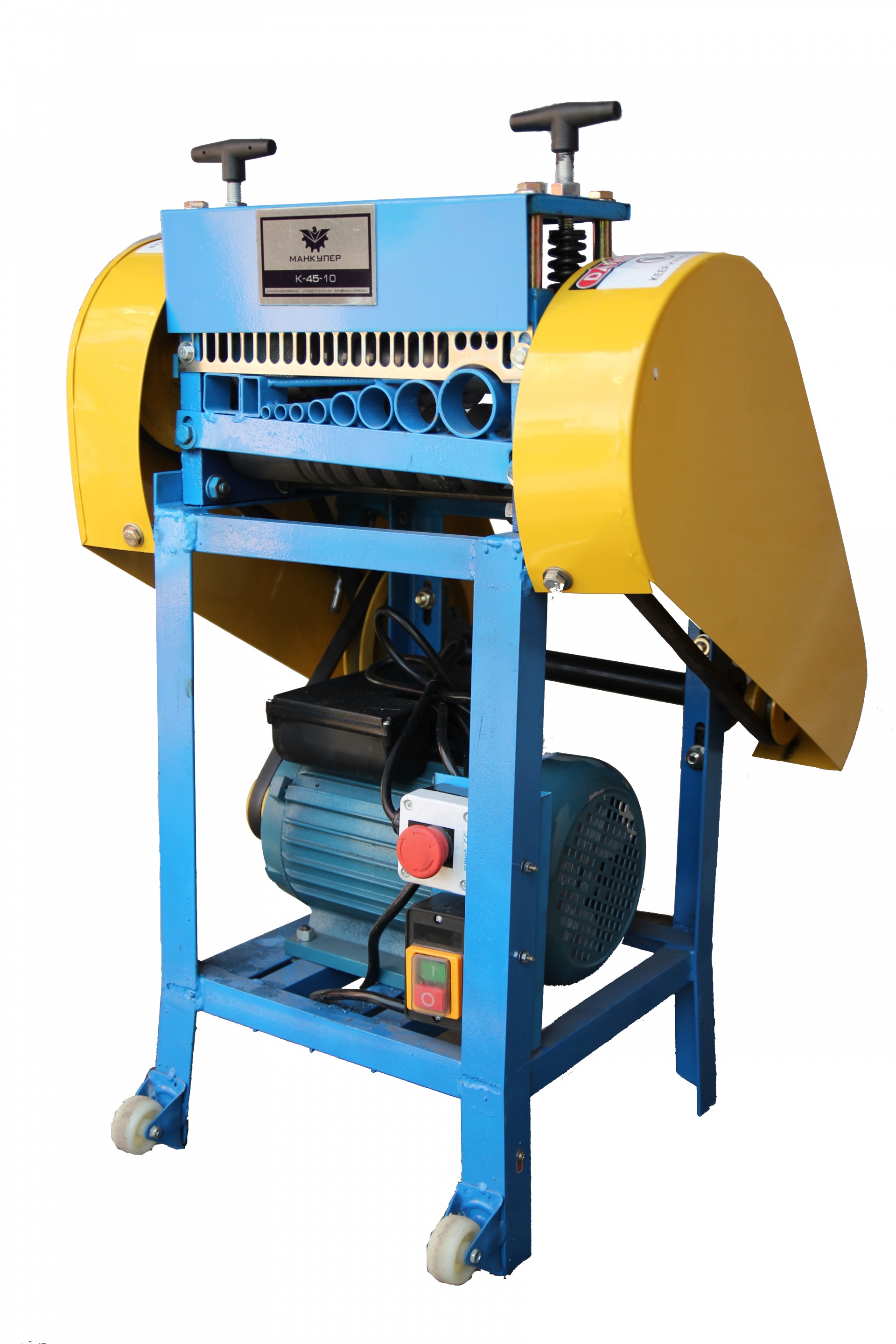

Данный станок для переработки кабеля имеет 2 вала (одну пару), которые вращаются за счёт ременной передачи от двигателя - нижний вал (с местами под кабель конусообразной формы) протягивает кабель, а ножи на верхнем вале разрезают кабель. Вал с ножами разборный из ножей и проставок. Ножи одинаковые.

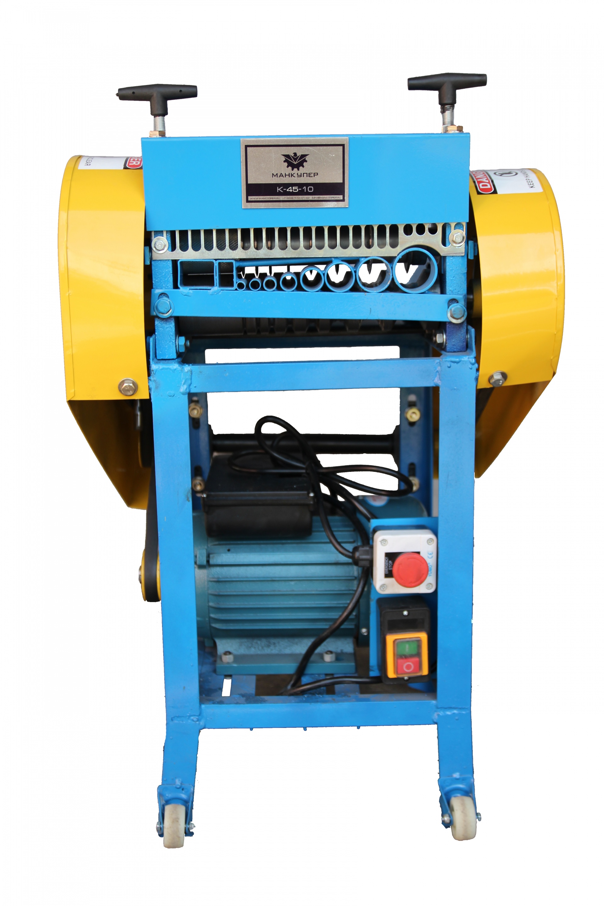

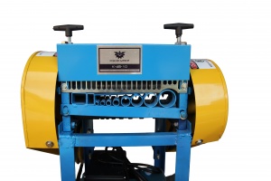

Имеет 10 отверстий для одновременной работы с проводами разных диаметров:
8 отверстий с ножами - под круглый кабель от 1 до 45 мм.
2 отверстия - пресс для продавливания изоляции (монолитный провод проходит между двумя валами с просечкой и раздавливается изоляция).
Глубина прорезания кабеля на стриппере регулируется двумя вентилями сверху, которые зажимают пружины (расположенные между верхней крышкой и верхним валом) и тем самым увеличивают давление на верхний вал.
Удобство при большом объёме мелкого провода.
Не нужно каждый раз перенастраивать станок под разные диаметры кабеля.
Входа уже настроены. Это сэкономит ваше время и увеличит производительность.

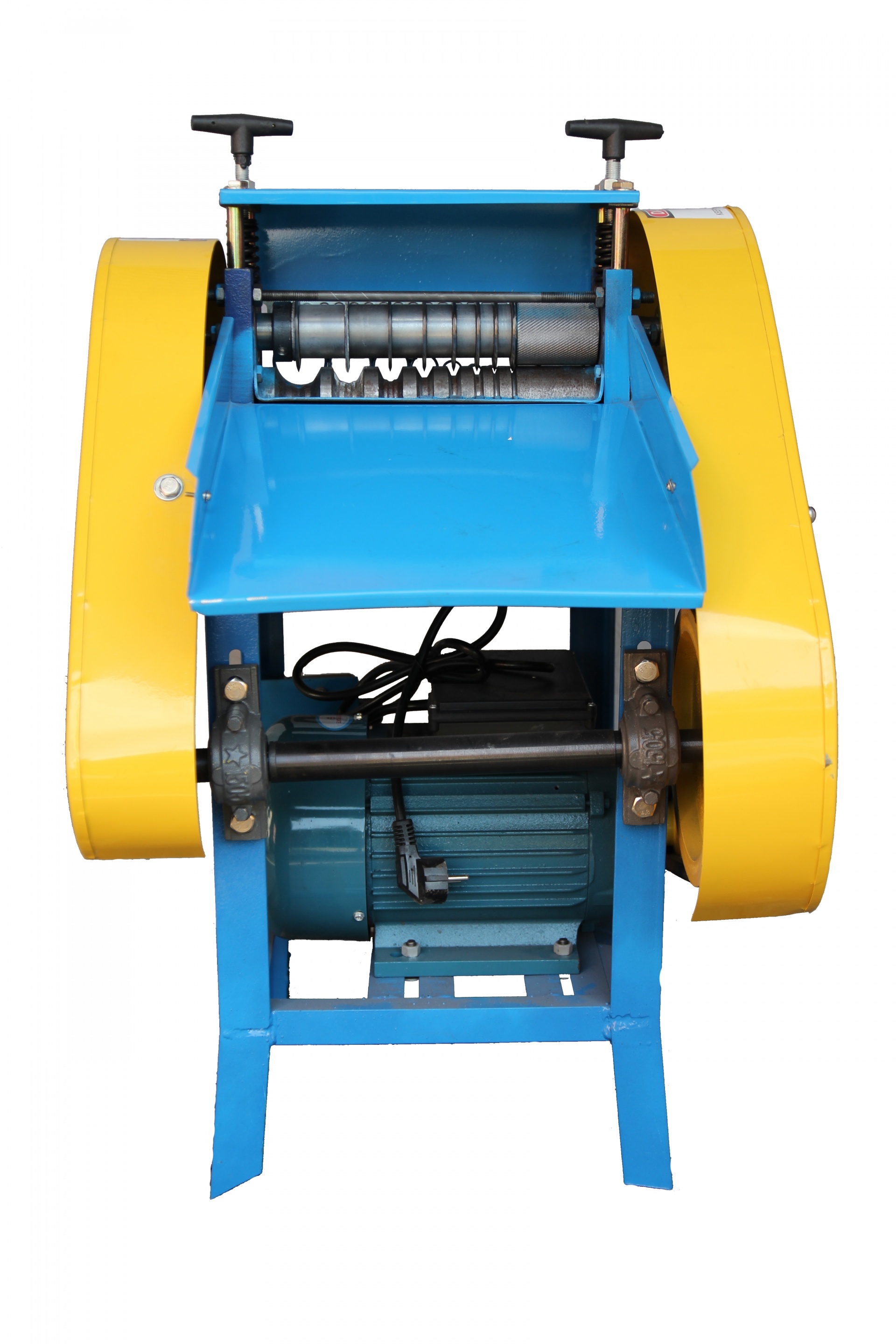

Установка имеет 2 ролика для удобства перемещения.
Пресс.
