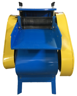

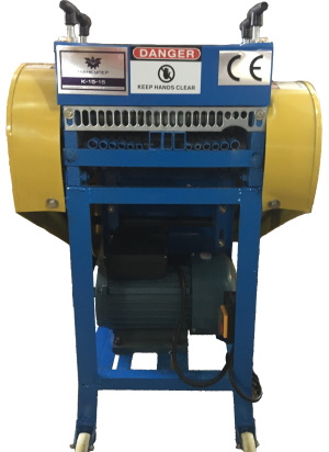

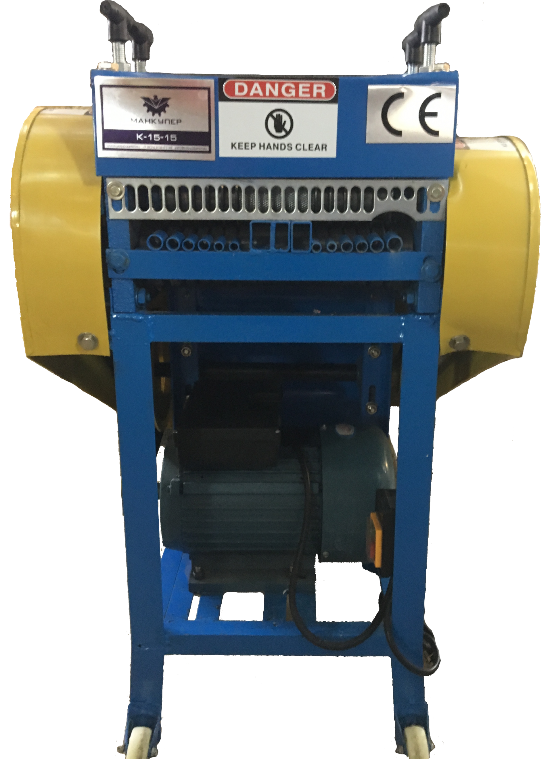

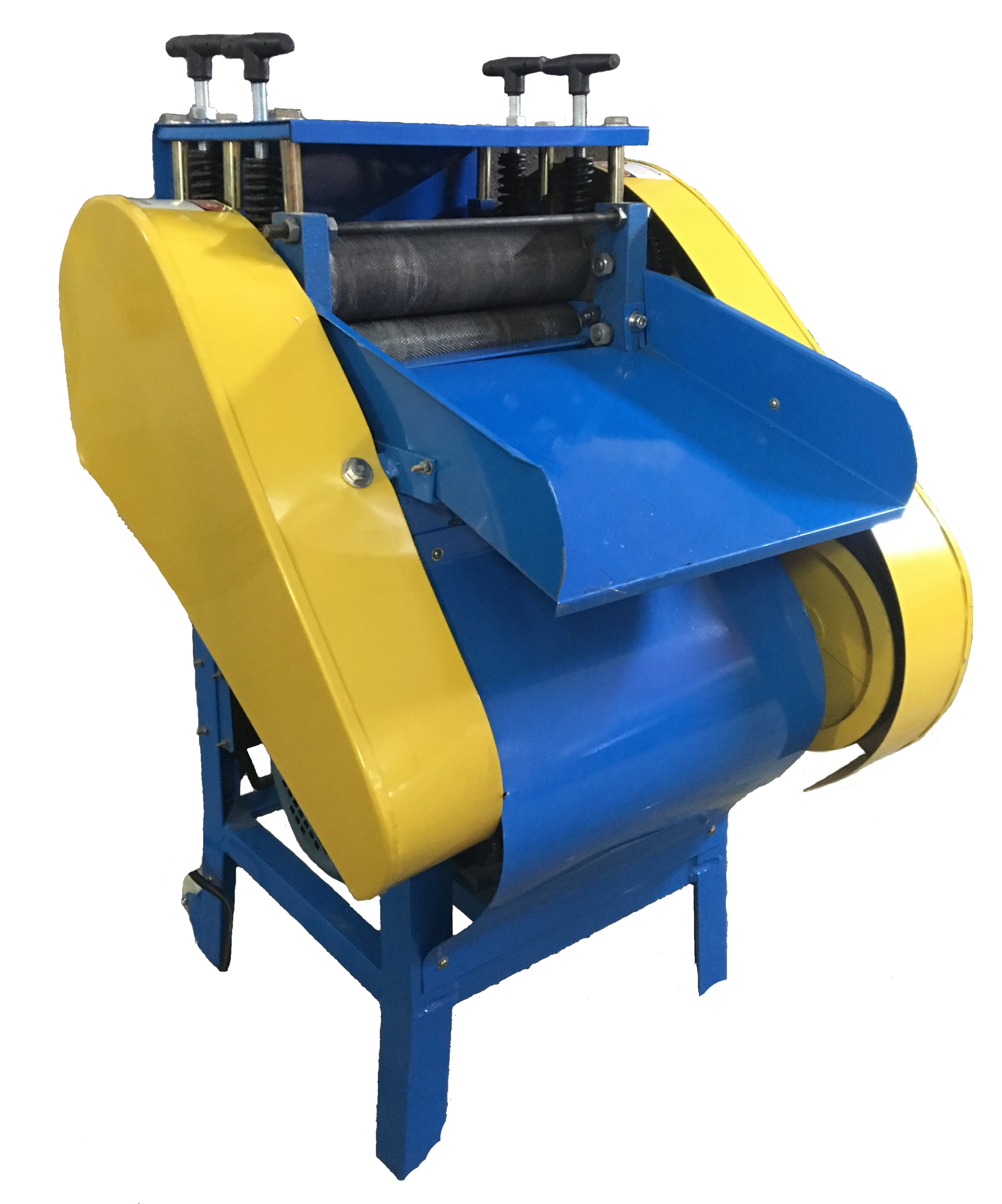

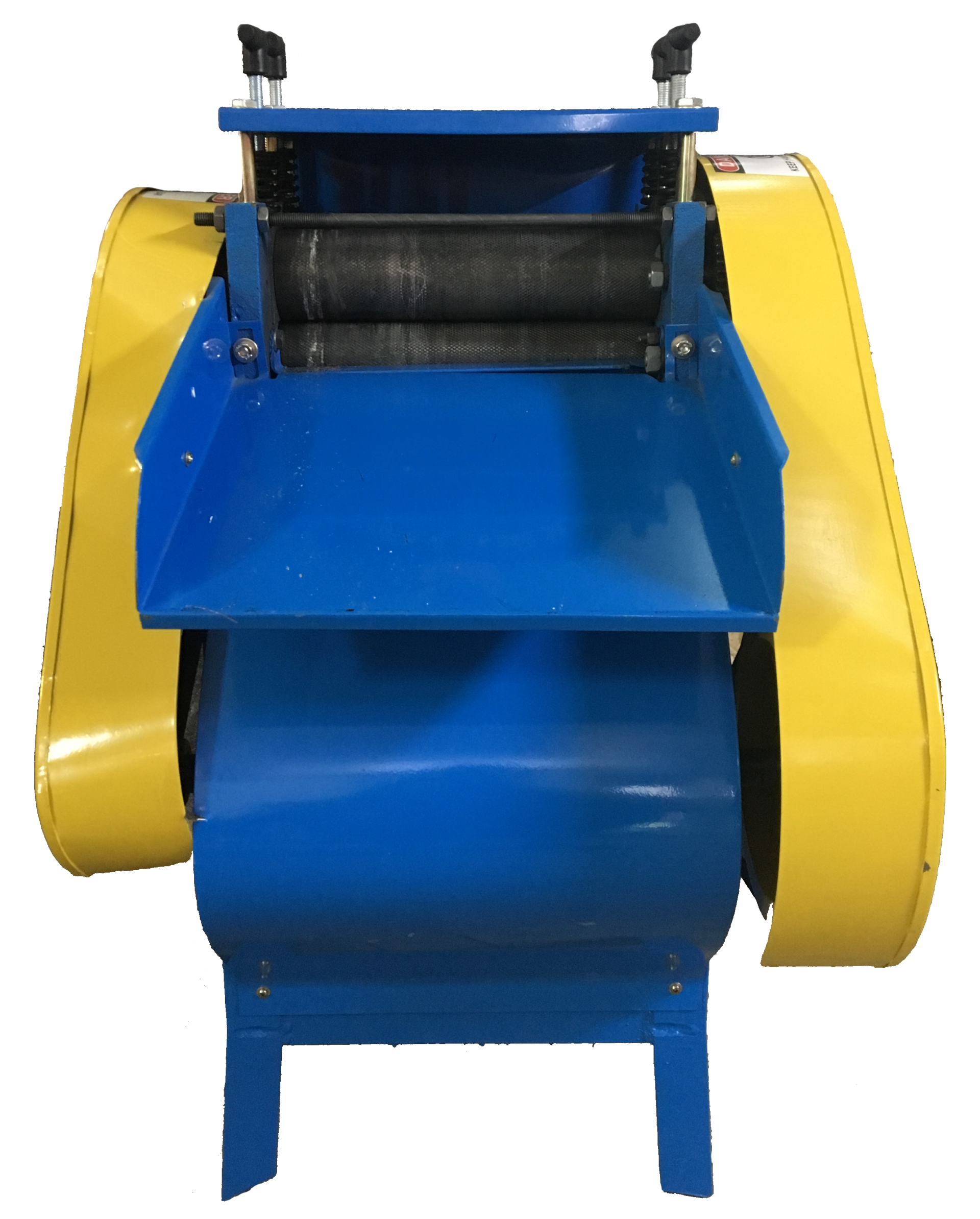

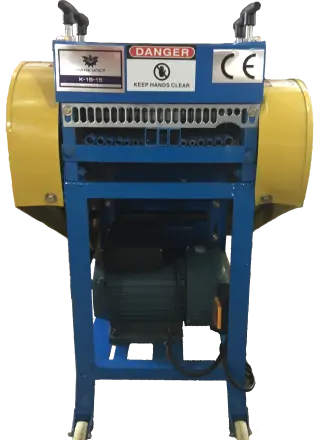

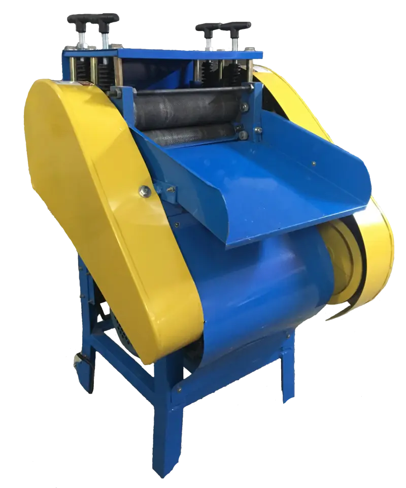

Данный станок для чистки кабеля предназначен для большого объёма мелких проводов и кабеля до 15мм. Имеет ременную передачу.
Аппарат имеет 4 вала (2 пары), которые работают одновременно: на первой паре нижний вал, протягивающий кабель - с посадочными местами под кабель конусообразной формы, верхний вал - с ножами. Вторая пара валов - пресс.
На первой паре валов для 15 каналов разделки - 12 ножей, кабель разрезается с одной стороны, 3 канала - "давилка".
На второй паре валов для 15 каналов разделки - пресс.
Вал с ножами разборный, из ножей и проставок. Ножи одинаковые.
В процессе работы кабель на первой паре валов разрезается с одной стороны, на второй паре валов раздавливается прессом. Это увеличивает скорость извлечения чистого металла.
Глубина прорезания кабеля на стриппере регулируется четырьмя вентилями сверху, которые зажимают пружины (расположенные между верхней крышкой и верхними валами) и тем самым увеличивают давление на верхние валы.
Так же на стриппере имеются ролики для удобства перемещения.
Удобство при большом объёме мелкого провода.
Не нужно каждый раз перенастраивать станок под разные диаметры кабеля.
Входа уже настроены. Это сэкономит ваше время и увеличит производительность
Технические характеристики
  • Диапазон диаметра кабеля, мм: 1-15.
  • Масса, кг: 105.
  • Габариты, см: 50*51*84.
  • Кол-во входов/ножей, шт: 15/12.
  • Мощность двигателя, кВт:2,2.
  • Напряжение, V: 220.
  • Производительность более 600 кг в смену.
