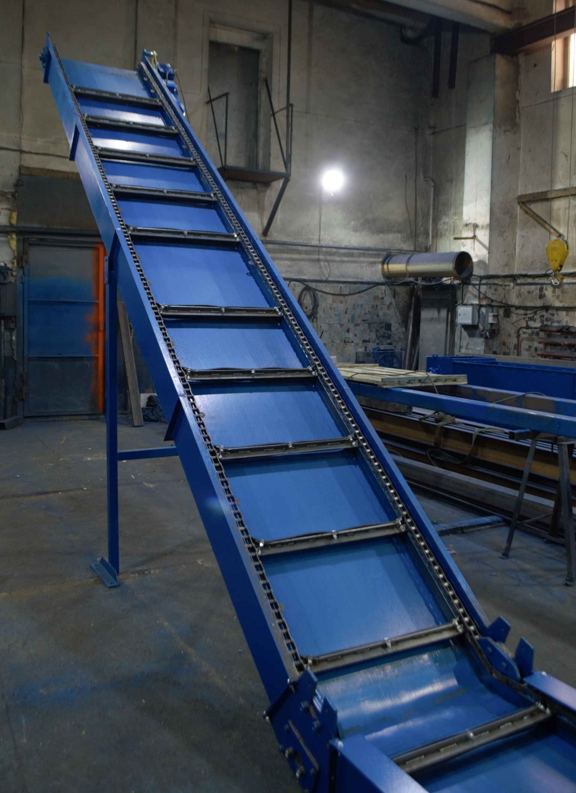

• Возможность исполнения в прямой, L или Z-образной форме любой длины и ширины.
• Основа конструкции транспортера из листового железа толщиной 3, 5, 10 мм, вырезанного на плазме
• Надежные металлические скребки с резиновой накладкой из транспортерной ленты
• Надежная роликовая цепь ТРД-38, движение которой происходит по стальной горячекатаной полосе 14х14 мм

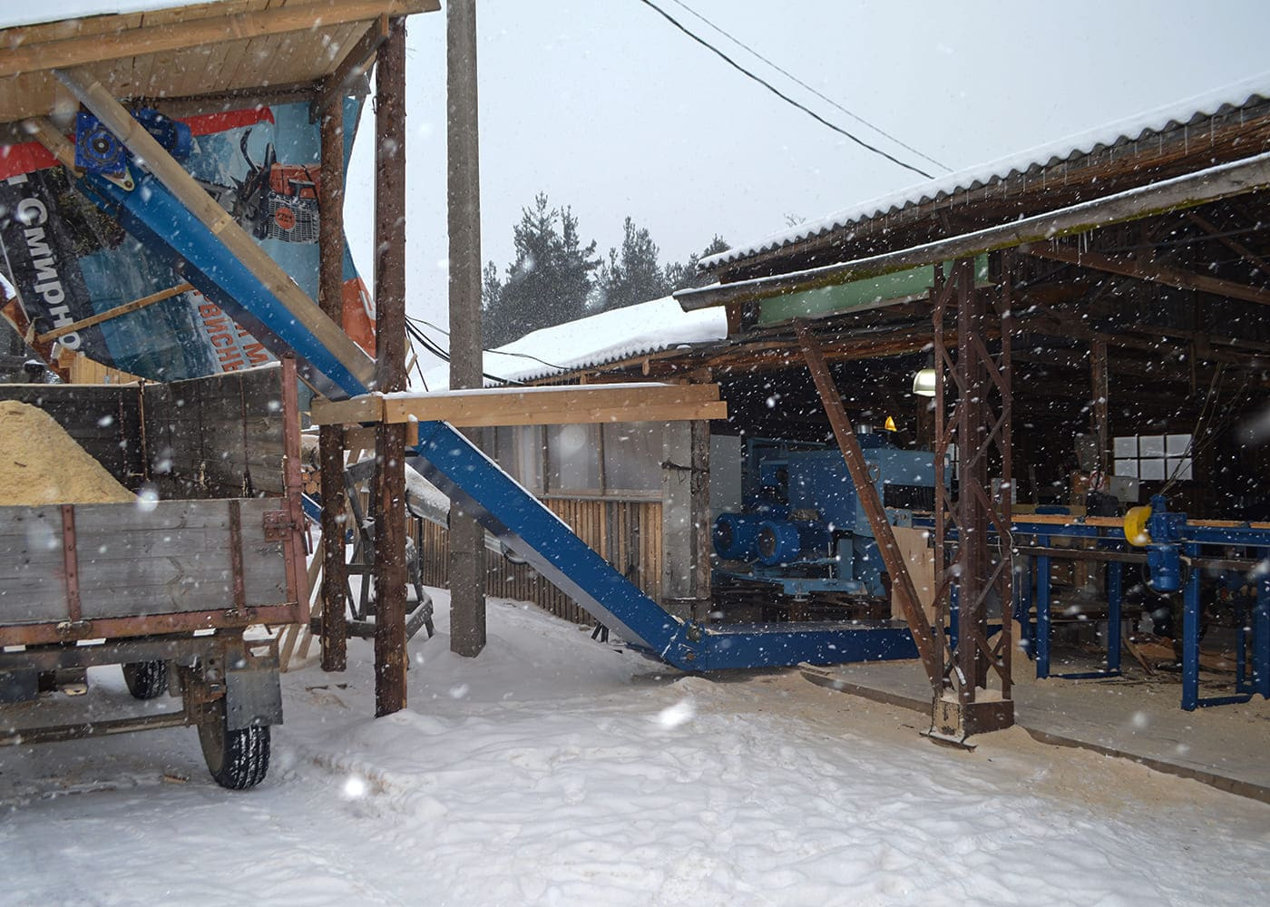

• Дополнительная комплектация транспортера механизированным поворотным "гусаком" для удобства загрузки продукта в щеповоз или вагон.
• Защитные съемные крышки над цепями в зоне погрузки и в местах движения продукта
• «Чистики» в местах перегиба и перед звездочками для исключения заклинивания вращающихся механизмов в следствии попадания крупной щепы
• Современные мотор-редукторы NMRV в климатическом исполнении У-1
• Подшипниковые узлы с хорошим запасом прочности
• Съемный защитный кожух над натяжной станцией (звездочками) для безопасной работы
• Удобная регулировка натяжки цепей
