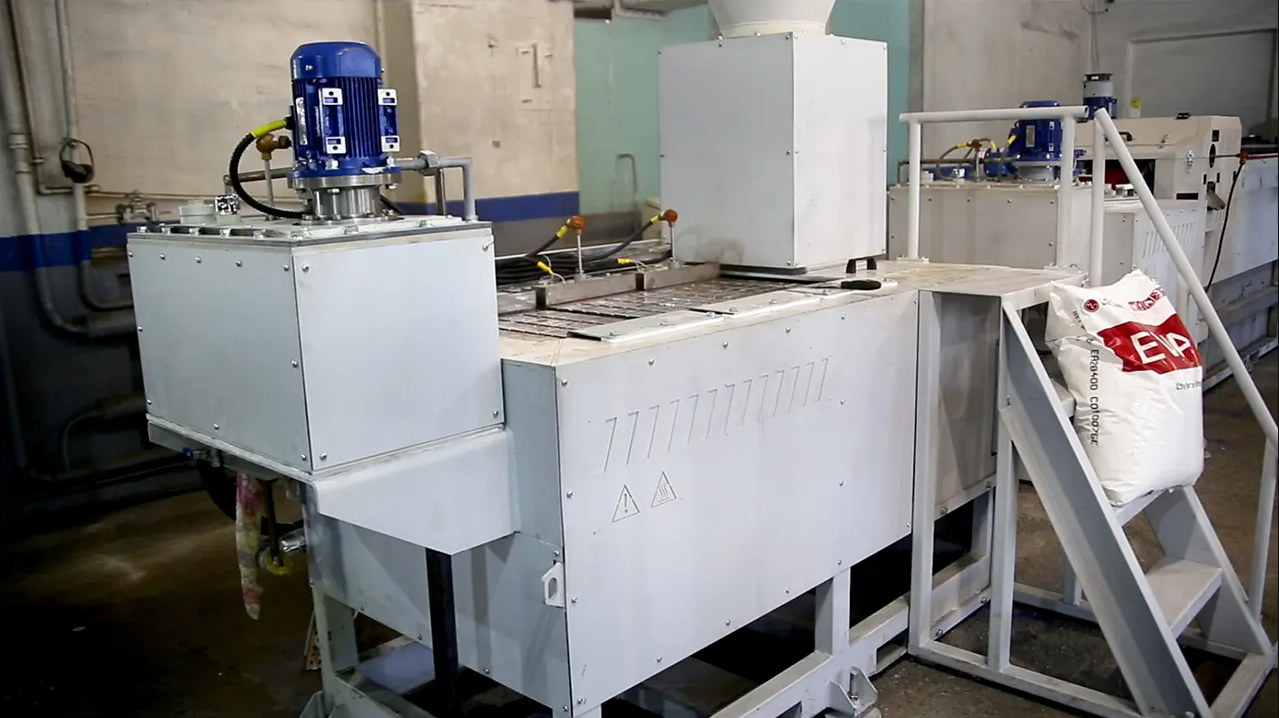

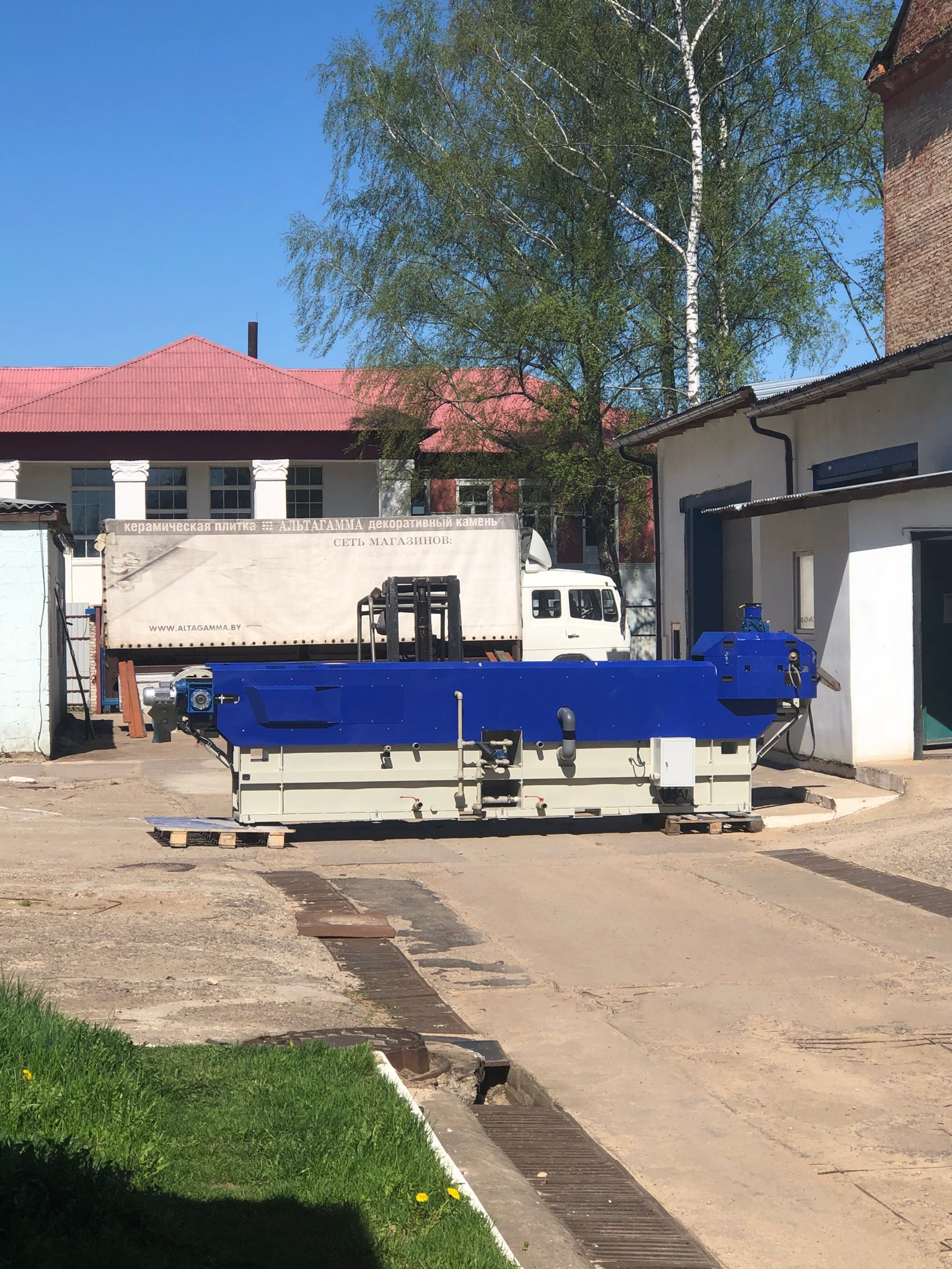

Оборудование предназначено для прямого формирования гранул из расплавленного сырья. Подготовленный расплав подаётся насосом через подогреваемую трубу и фильтры к формующему блоку, где с помощью...
Линия предназначена для гранулирования большинства марок восков, парафинов и смол, а также для производства композиционных материалов на основе данного сырья. В качестве перерабатываемого сырья служит как производимый материал, так и отходы производства в виде дробленки или слитков.

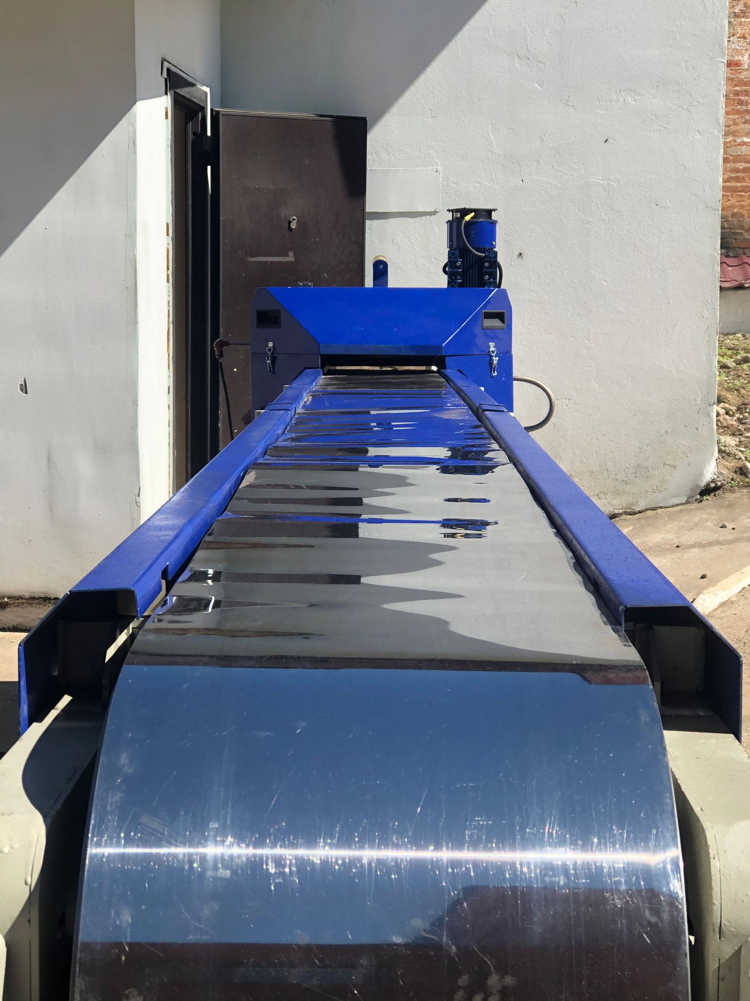

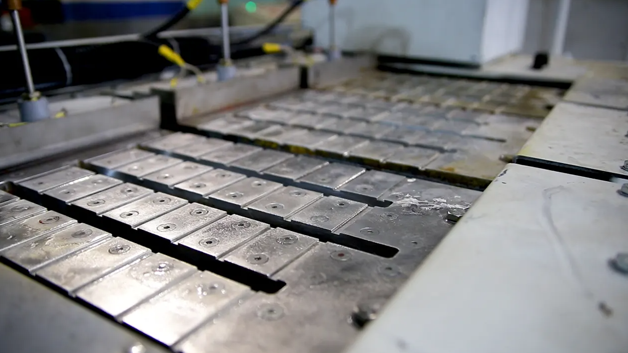

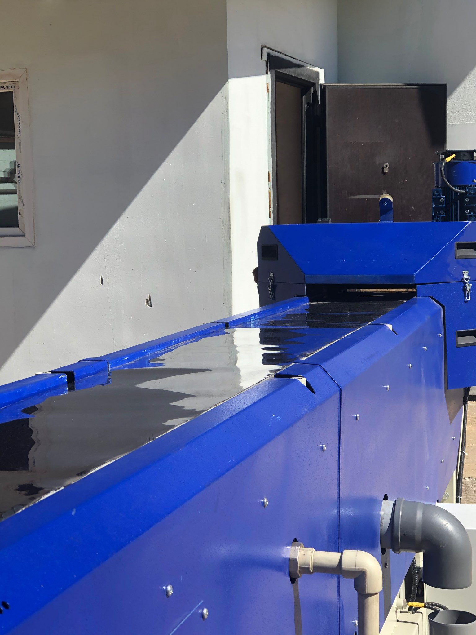

Исходное сырьё загружается в бак предварительного расплавления, где разогревается, перемешивается и подаётся в формующую голову. Для контроля температуры масла на нагревательном баке расположены термодатчики. Термодатчики расположены также на выходе и в формующей голове. Однородное, разогретое сырье поступает в гранулятор, где формуется на ленту охлаждения. Излишки сырья снимаются и попадают в желоб слива для повторной переработки. Формованное сырьё плавно движется по ленте охлаждения. Лента охлаждается водой с помощью форсунок. Вода из бака с помощью насоса подается на форсунки и разбрызгивается на внутреннюю часть ленты. Остатки воды убираются с ленты с помощью защитных щеток. Для просушивания ленты в конце установлены три воздушных вентилятора. На водяном баке есть регулировочный кран сброса воды на форсунки. С помощью этого крана происходит настройка форсунок на необходимую производительность. Охлажденное формованное сырьё в виде сплюснутых гранул Ø4-6 мм с помощью скребка сбрасывается с ленты в лоток выгрузки.

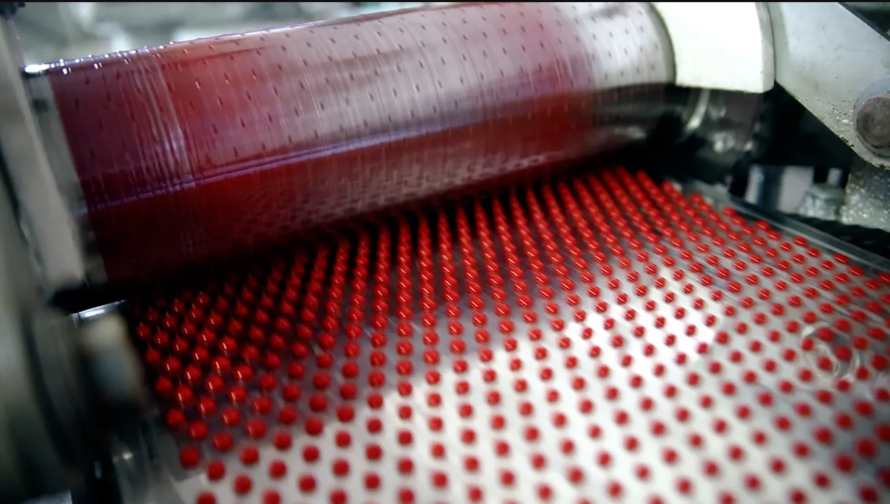

Мы производим и реализуем роторные грануляторы восков для охлаждения и формования различных видов химического сырья:Полиэтиленовые воски различной вязкостиКосметический, депиляционный...
