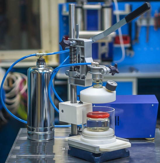

OOO «E4A»Аппарат укупорки стеклянной тары крышками "Твист-офф" под ваккумом.
Аппарат применяется для создания вакуума и последующей укупорки стеклянной тары (банок и бутылок) крышками "Твист-офф".
Установка укупорки оснащена вакуумным насосом, поэтому создание вакуума и укупорка банок и бутылок крышками Твист-офф происходит относительно тихо и быстро. Создание вакуума и укупорка происходит в специальной вакуумной камере.
Установка является полуавтоматическим устройством. Тара устанавливается и вынимается из установки вручную. Уровень вакуума контролируется оператором при помощи манометра, установленного на крышке вакуумной камеры.
Укупорка тары на установке производится одним оператором.
Установка укупорки имеет гигиеническое заключение и сертификат соответствия.
Производительность
Максимальная 600 банок/час
Электропитание
Напряжение AC 220 В / 50 Гц
Потребляемая мощность не более 300 Вт
Прочие характеристики
Глубина вакуума от 0,2 до 0,8 бар
Габариты 600×300×450 мм (без вак. насоса )
Масса 13 кг (без вак. насоса )
