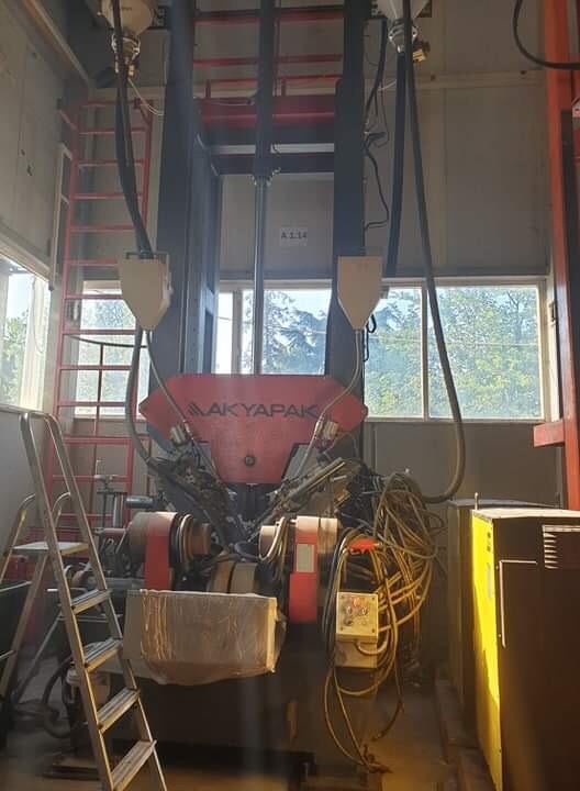

Линия проработала недолго, была Тип Станка HBW 2000x1000 Максимальная Мощность Поршня 9 тонн мм Максимальный Ход поршня 1900 мм Скорость сварки 0,15 - 2,1 м/мин. Скорость передвижения профиля -...

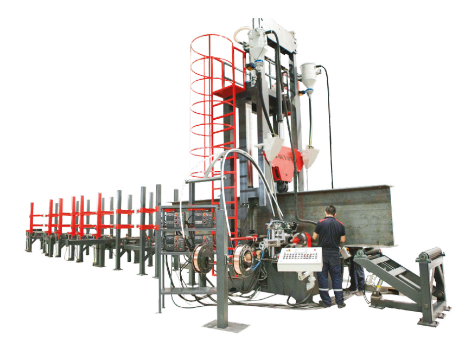

ЛИНИЯ СВАРКИ ДВУТАВРОВОЙ БАЛКИ ПРЕДНАЗНАЧЕНА ДЛЯ ПОЛУЧЕНИЯ ВЫСОКОКАЧЕСТВЕННОГО Н ПРОФИЛЯ (СВАРНОЙ БАЛКИ) ТРЕБУЕМЫХ РАЗМЕРОВ.НАМИ ПРОИЗВЕДЕНО БОЛЕЕ 100 ЛИНИЙ СВАРКИ БАЛКИ. НАШ ОПЫТ ПРОИЗВОДСТВА...
