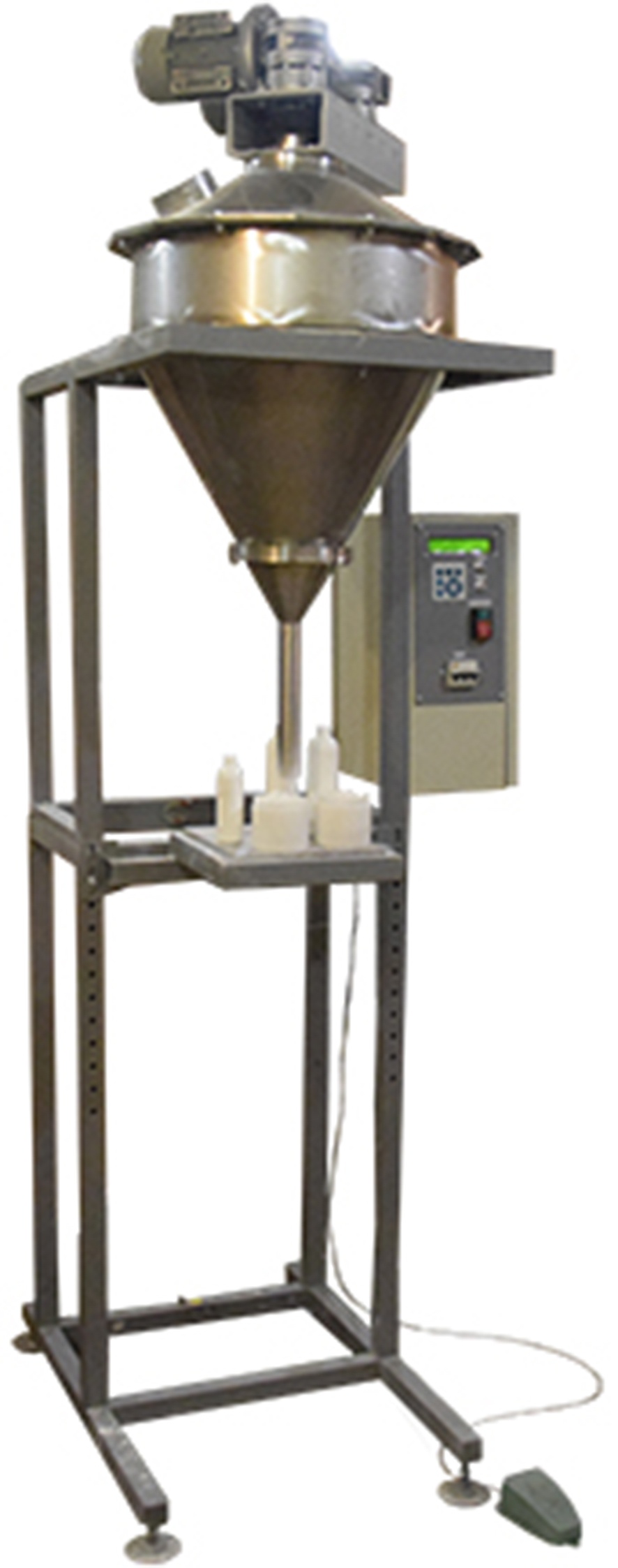

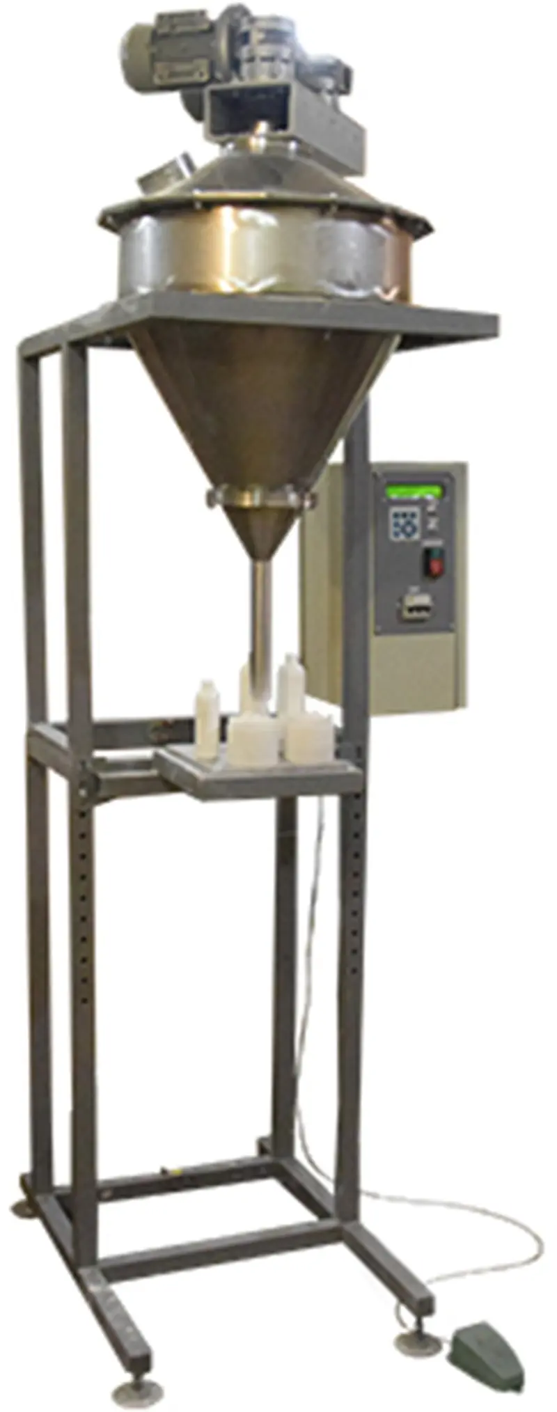

Шнековый дозатор предназначена для фасовки пылящих продуктов: мука, хлебопекарные смеси, порошки пищевого и непищевого назначения, специй, косметические средства и пр. в готовую тару - пакеты, сумки, мешки, банки и др. Особенность дозатора  состоит в том, что подача продукта осуществляется вертикальным шнеком внутри шнековой трубы, а взвешивание производит тензометрическая платформа, на которую установлена тара для приема продукта. В результате точность дозирования составляет 2%, при этом подача продукта производится шнеком внутри шнековой трубы, что полностью исключает распыление (потери) продукта при дозировании. Дозатор шнековый  может иметь один из 2-х диапазонов дозирования (оговаривается при заказе):
1) 0,05 - 2 кг;
2) 0,4 - 5 кг;
Настройка на вес проста и удобна благодаря встроенным весам. Дисплей весов совмещен с блоком управления шнекового дозатора на котором указываются параметры настройки шнекового дозатора. На дозаторе можно использовать сменные шнеки.
