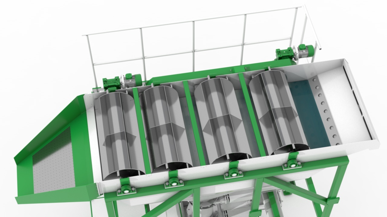

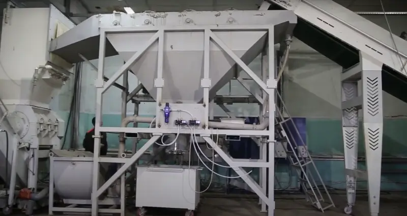

Предварительная мойка является одной из важных составляющих в комплексах для переработки загрязненного пленочного сырья. Данное устройство предназначено для предварительной отмывки измельченного на резке сырья от различных видов загрязнений. Этот этап позволяет сократить износ ножей измельчителя (дробилки), в который в дальнейшем и подается сырье.
Продвижение сырья вдоль ванны происходит за счет потока воды, подаваемого в зону загрузки насосом, установленным в емкости слива воды, а также при помощи транспортировочных барабанов.

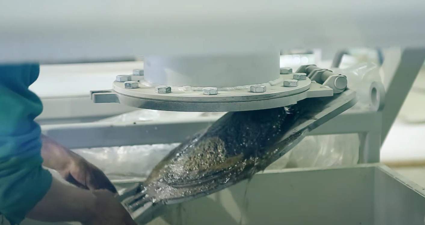

Предварительная мойка оснащена шиберным шлюзовым отсеком, предназначенным для очистки ванны от песка, грязи и иных включений, оседающих на дно при работе ванны без необходимости слива воды и остановки ванны для очистки от загрязнений.
Также под ванной (либо рядом с ванной) устанавливается емкость слива и возврата воды.
  • Привод барабанов:
    мотор-редуктор NMRV090-30-47-3квт-В3, шт. - 1
    мощность электродвигателя, кВт - 3
    скорость вращения барабана выгрузки, об/мин - 47
  • Привод насоса емкости слива:
    мощность электродвигателя, кВт - 5,5
    скорость вращения, об/мин - 1500
  • Электропитание – сеть трёхфазного тока:
    Напряжение, В - 380/220
    Частота, Гц - 50
    Оперативное напряжение, В ~ 220
  • Габаритные размеры, мм - 3510х2425х4380
  • Масса, кг - 2720
