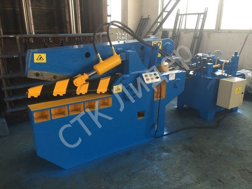

Аллигаторные ножницы для металлолома
Аллигаторные пресс-ножницы для металлолома AURU Q43-100 нож 600
Обновлено 08.12.2023 247949
Параметры
Параметры
1
Максимальное давление
1000KN
2
Ход цилиндра
250mm
3
Максимальное усилие прижимной пластины
250KN
4
Ход прижимной пластины
80mm
5
Высота
740mm
6
Частота реза
10-14 times/min
7
Длина лезвия
600mm
8
Максимальное открытие
280mm
9
Давление в системе
25MPa
10
Система охлаждения
Вентилятор
11
Мотор
Модель
Y160M-4
Количество
1 set
Скорость
1460rpm
Мощность
5,7KW
12
Насос
Модель
HY63
Количество
1 set
Мощность
63ml/r
Давление
31.5MPa
