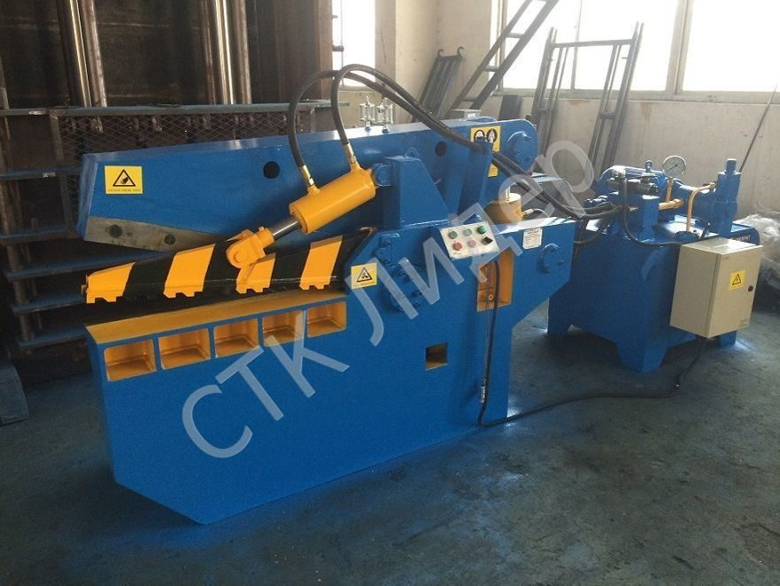

АЛЛИГАТОРНЫЕ ПРЕСС-НОЖНИЦЫ ДЛЯ МЕТАЛЛОЛОМА Q43-250
ПАРАМЕТР
ПОКАЗАТЕЛЬ
Двигатель
Модель
Y160L-4
Количество
2 шт.
Мощность
15 кВт
Скорость вращения
1460 об/мин
Насос
Модель
63YCY14-1B
Количество
2 шт.
Номинальный объём
63 мл/об
Номинальное давление
31,5 МПа
Гидроцилиндр ножниц
Усилие реза
2500 кН
Ход штока
430 мм
Гидроцилиндр придавливающей пластины
Сила сдавливания
350 кН
Ход штока
60 мм
Максимальное раскрытие ножниц
480 мм
Длина лезвия ножниц
1000 мм
Высота платформы
735 мм
Частота резки ножниц
9-12 раз/мин
Рабочее давление гидравлической системы
25 МПа
Объём масляного бака
3000 л
Габариты масляного бака (Д×Ш×В)
1600×1550×1500 мм
Габариты агрегата (Д×Ш×В)
2800×1200×1600 мм
Вес ориентировочно
8 т
КОНФИГУРАЦИЯ
Электроника
Schneider Electric (Франция)
Масляный насос
Qidong (Китай)
Уплотнители гидроцилиндров
USK (Германия)
Уплотнители масляных труб
Folona (Германия)
Манометр
Joseph KK (США)
Коннекторы шлангов
Eaton (США)
Износостойкая сталь
Hardox 450 (Япония)
