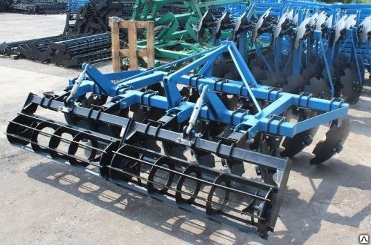

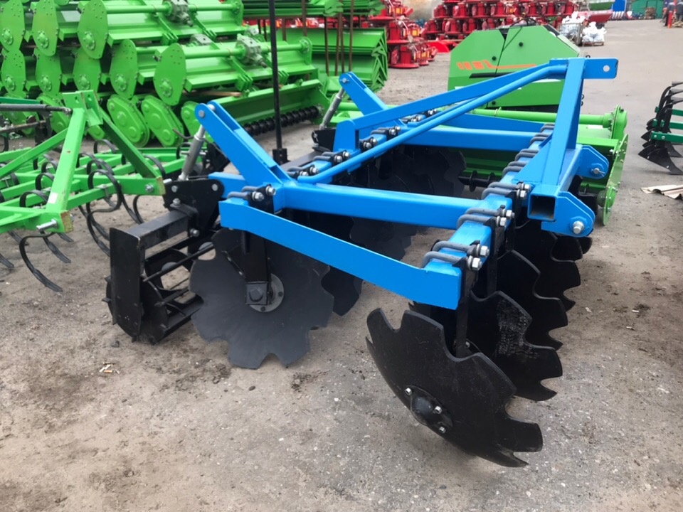

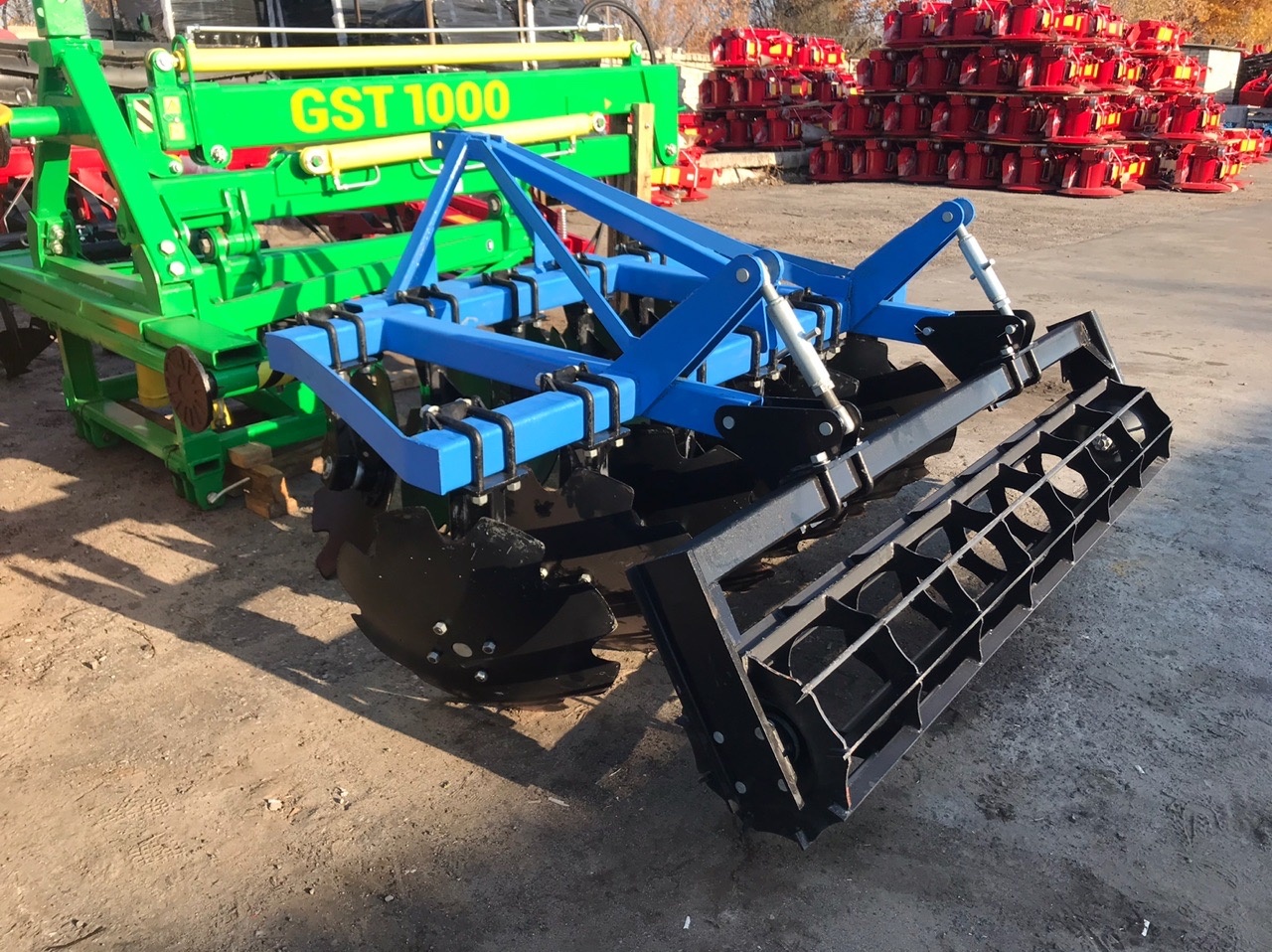

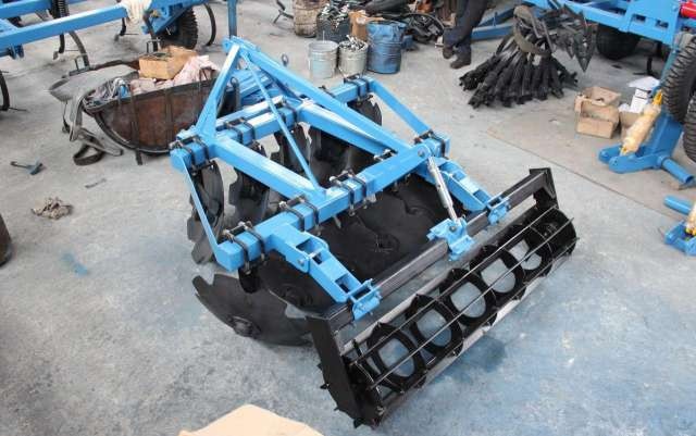

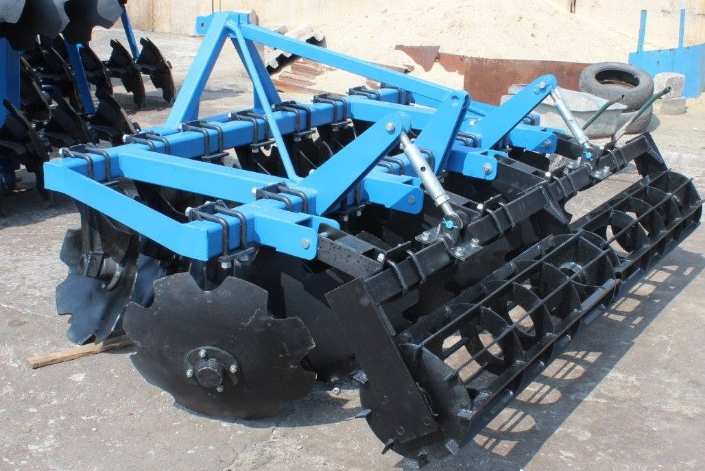

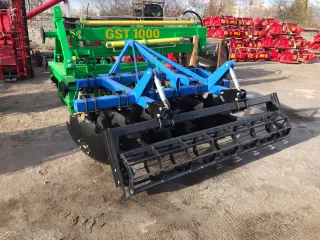

Борона дисковая фронтальная (навесная) БДФ 1.8-3.1м
Обновлено 09.11.2026 248405
Борона предназначена для сплошной и предпосевной обработки почв различного механического состава под технические, зерновые и кормовые культуры и с измельчением и заделкой в почву растительных остатков (освежения задернелых лугов) в различных агротехнических схемах. Регулируемая глубина обработки составляет примерно от 8 до 18 см.
Борона содержит два ряда дисков, каждый из которых расположен на индивидуальной стойке, которая крепится к брусу двумя Г-образными скобами (диаметр 20 мм.). Данная конструкция исключает забивание междискового пространства. Борона может эксплуатироваться во всех почвенно-климатических зонах где влажностью почвы не превышает 27 процентов и с твердостью почвы не больше 3,5 Мпа, а так же не рекомендуется эксплуатация данной бороны в районах со значительными каменистыми включениями. За счёт использования в конструкции индивидуальных стоек фронтальная борона может использоваться на высоких рабочих скоростях – до 14 км/ч.
Борона агрегатируется с оснащенными гидросистемой тракторами мощностью от 40 Л.С. (для навесной бороны БДФ-1,8) до 110 Л.С. (для БДФ-3,1)
При помощи талрепов производится регулировка высоты хода (глубины обработки) пластинчатого катка диаметром 400 мм.
Конструкция крепления катка позволяет смещать (передвигать) каток в лево или право (при необходимости).
