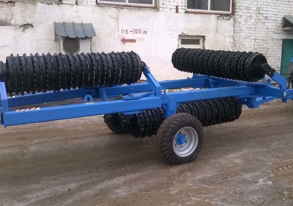

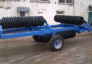

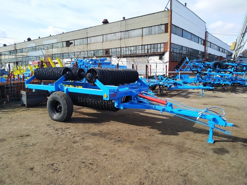

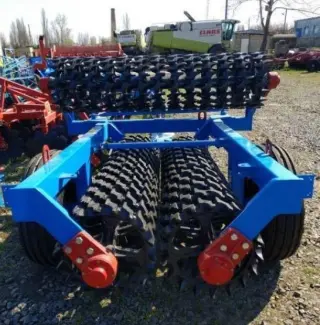

Каток кольчато-зубчатый ККЗ-9,2Н-0,1 (470 мм) предназначен для дробления комьев, разрушения почвенной корки, прикатывания почвы, уплотнения на глубину до 7 см подповерхностного и рыхления на глубину 4 см. поверхностного слоев почвы. После прикатывания поверхность поля покрыта мульчированным слоем почвы, что способствует сохранению влаги.
Предпосевное прикатывание производится для задержания влаги в почве, измельчения крупных комьев земли и выравнивания поверхности поля, а также для уплотнения почвы, что особенно необходимо перед посевом сельскохозяйственных культур. Данная операция снижает проскальзывание и прогрузание опорно-приводных колес сеялки, что повышает равномерность посева и стабилизирует глубину заделки семян.
| Тип | Полуприцепной |
| Агрегатируется с трактором класса | 2,0 (115-150 л.с.) |
| Масса катка конструктивная, кг (не более) | 3725±10% |
| Дорожный просвет, мм (не менее) | 370 |
| Рабочая скорость, км/ч | До 10 |
| Транспортная скорость, не более, км/ч | 10 |
| Габариты катка в рабочем положении, мм -длина -ширина -высота | 3480±70 9430±100 960±50 |
| Габариты катка в транспортном положении, мм -длина -ширина -высота | 6470±100 2340±70 1610±50 |
| Ширина захвата в рабочем положении, не менее, м | 9,0 |
| Производительность за 1 час основного времени, га/ч | Не менее 9 |
| Количество секций, шт | 5 |
| Ширина рабочих секций (большая), не менее, мм | 2040 |
| Ширина рабочих секций (малая),не менее, мм | 1630 |
| Перекрытие следа секций, мм | 60±1% |
| Количество дисков, шт/масса 1 шт, кг | 69 ∅470 | 25 |
| Количество колец зубчатых, шт/масса 1 шт, кг | 64 ∅480 | 11 |
| Уплотнение почвы, г/см2 | До 1,2 |
| Крошение почвы, % | 90 |
| Размер комков почвы, см | 3…..4 |
