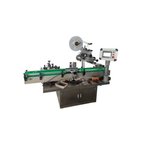

Автоматическая линия этикетировки ЭМ-5 предназначена для наклеивания самоклеящихся этикеток (1, 2 штуки или круговая) на стекло- и ПЭТ-тару
как цилиндрической, так и квадратной формы.
ОПИСАНИЕ И ПРИНЦИП РАБОТЫ
ЭМ-5 может применяться на химических, пищевых, фармацевтических предприятиях, отвечает всем необходимым требованиям GMP. При конструировании и в производстве оборудования используются собственные разработки.

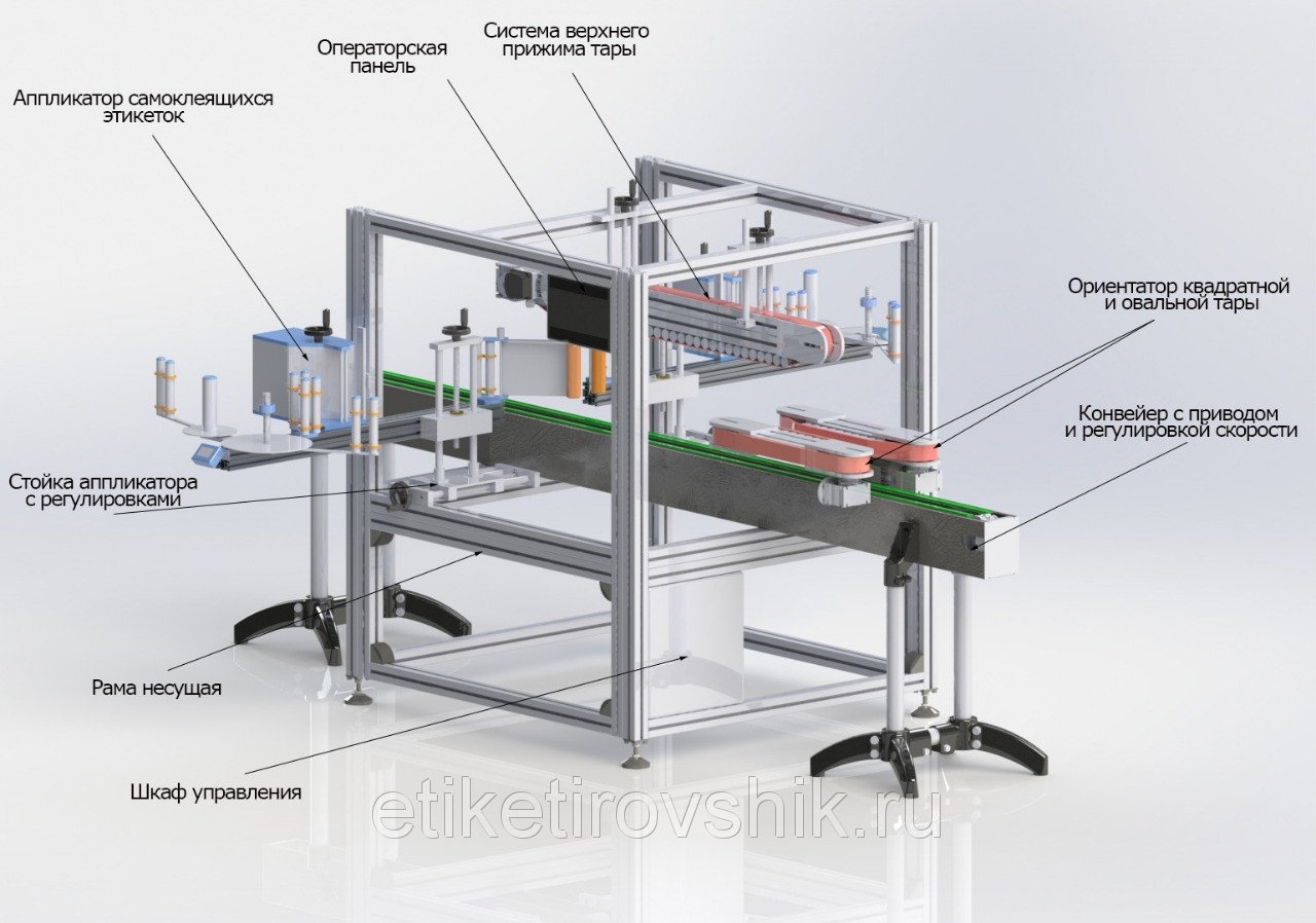

Отделение этикеток от носителя (подложки) происходит за счет перегиба подложки из силиконизирванной бумаги вокруг ножа установки. Подложку протягивает ведущий ролик с оболочкой из силикона, соединенный с валом шагового привода аппликатора.
Использованную подложку подматывает приемная ось. Подложка закрепляется на ней с помощью устройства зацепления, обеспечивающего быструю зарядку рулона и быстрый съём использованной подложки.
Работой привода управляют два датчика: датчик тары и датчик этикетки. Датчик тары запускает привод аппликатора, при входе тары в зону его действия, проматывая подложку рулона этикеток через аппликатор.
Для нормальной работы аппликатора, зазор между этикетками на подложке должен быть в пределах от 2 до 50 мм. Как правило, он составляет от 2 до 5 мм.
Обкатчик предназначен для равномерного распределения (разглаживания) этикеток при этикетировке флаконов.

Автоматизированная работа производства.
Возможность нанесения этикеток на различные стороны продукта. Широкий выбор конвейеров (по длине и типу покрытия).
УНИВЕРСАЛЬНОСТЬ
Может эксплуатироваться в любой отрасли.
Возможно использование на разные типы размеры тары.
Есть возможность установки любого аппликатора и его замены при изменении условий технического задания от заказчика.
